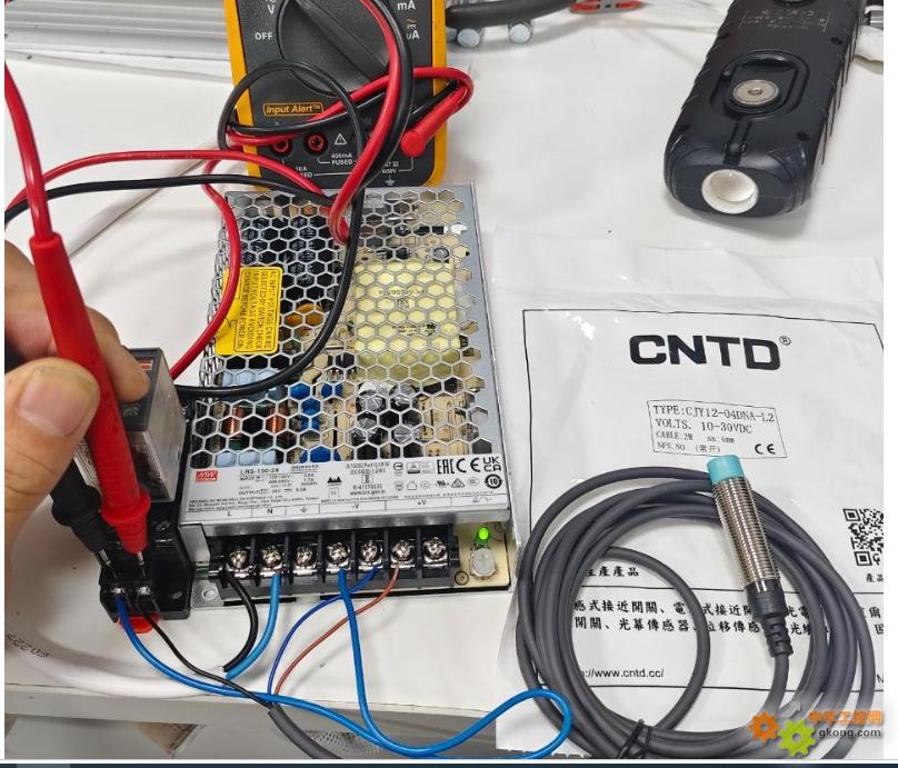

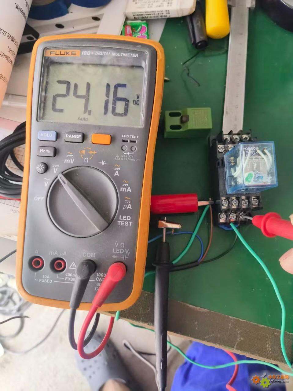

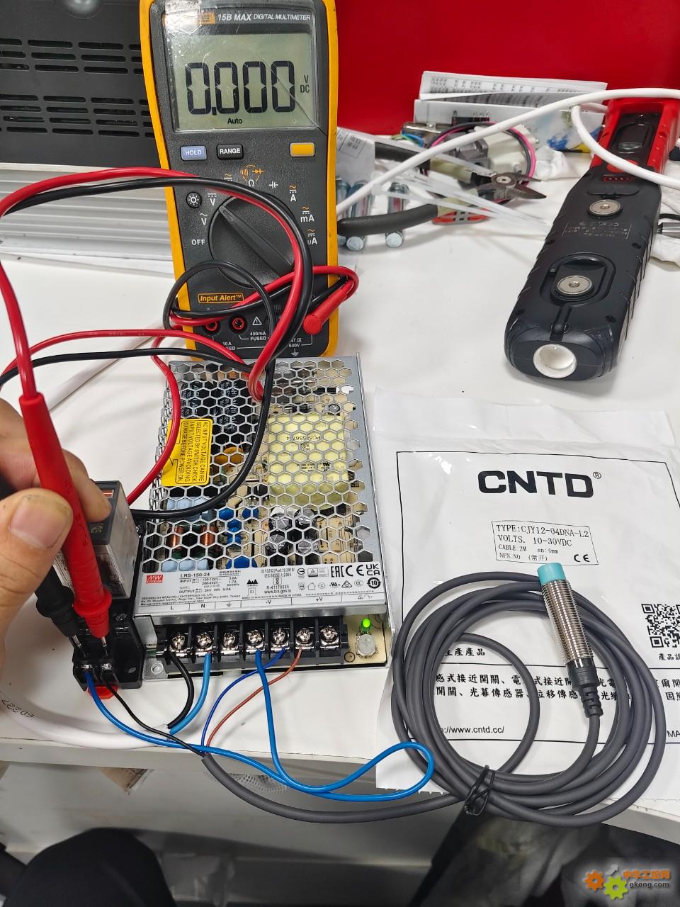

npn
传感器NO 型(手头没有nc的)。不触发时就是高电平啊
拍了照片
最后修改:2026/6/23 9:37:43
26-06-23 09:33
引用 877476825 在 2026/6/23 9:33:10 发言【内容省略】
我差点就信了,请接上回路再测试
26-06-23 10:58
他接了上拉电阻
你没接
有什么不可信?

引用 1053370790 在 2026/6/23 9:31:44 发言【内容省略】
因为你选用的是集电极开路型,换成电压输出型试试~上拉电阻都不用

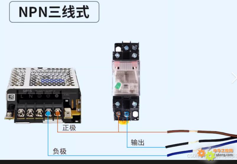

npn型接近传感器接继电器,你这样接对吗?继电器能工作吗?14角要接dc+。13角接npn输出端。你这等于是npn的传感器接成了pnp接法
你这等于是npn的传感器接成了pnp接法。
你这等于把npn传感器通过上拉电阻当成pnp用吧表情
最后修改:2026/6/23 15:19:12
