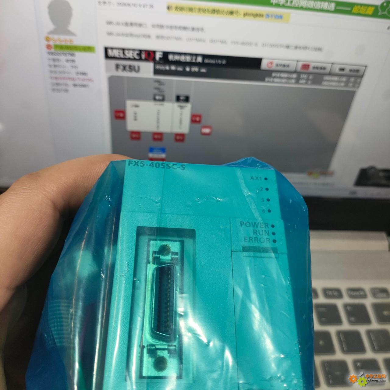

MR-J4-700B是走光纤总线的伺服,必须加定位模块:FX5-40SSC-S或者FX5-80SSC-S

主机后面加一个这个就可以了;
