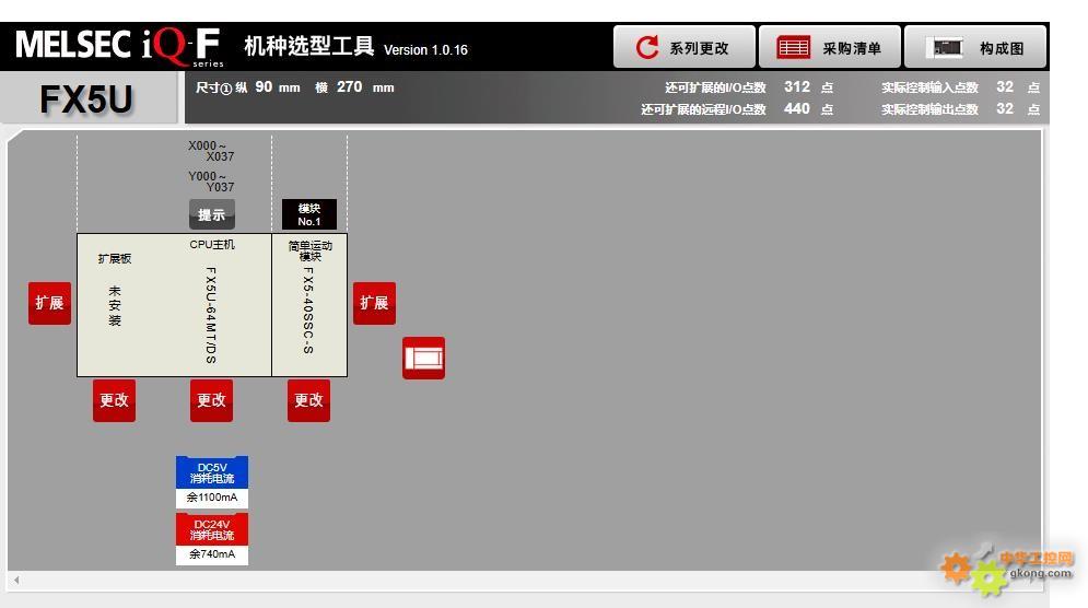

三菱FX5U与三菱MR-J4-700B伺服驱动器怎么控制

加一个40SSC或者80SSC专用模块,不过价格不低;

加FX5-40SSC-S或者FX5-80SSC-S

如果使用扭矩模式是不是就不需要此模块了
26-06-10 13:14
谢谢,扭矩模式控制应该怎么接线

能不能先去下载一份驱动器手册来看看再说。

下载了,没有找到扭矩和速度外部接线的

这种通讯的伺服,模式都是通过编程实现的,毕竟你要设置扭矩那些,具体看下手册,不是太难,虽然我没用过三菱这个,参考ECAT伺服,大差不差。

换驱动器可能是成本最低的。
