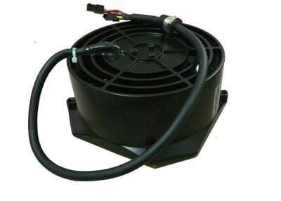

不知道能不能找替代的?电机很小线圈直径才5厘米,是三相220V的。还有两条检测线,不知道用的是什么元件,如果电机没转了,CNC就报警。大家知道它用的是什么元件不?

请上传图片予以说明,否则不好下结论。

http://gd3.alicdn.com/bao/uploaded/i3/TB13GI2HXXXXXaQXpXXXXXXXXXX_!!0-item_pic.jpg_400x400.jpg

有两条线颜色一样的不知道干嘛的。有三条是电源

估计是测速的,就像电脑CPU散热风扇一样的三根线,有一根就是测速的。

霍尔传感器

经拆碎后查看是一个弹片开关,就是那种加热后就弹开的特殊金属片

那是热敏开关,过温度保护的。

那就是热钢片了,,电饭锅里就有,,温度到一定就就弹开,,电机里没听过啊,,过热一般用热敏电阻,测速一般用霍尔传感器
