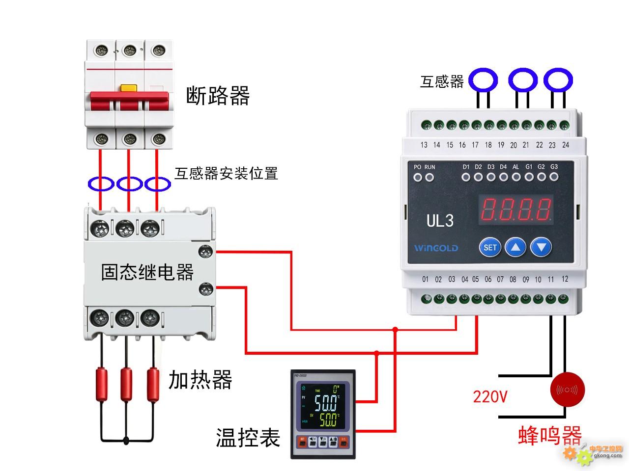

UL3专业级加热器断线报警器
用于三相固态继电器或者接触器控制三相加热系统监控,可检测断线、过流、加热器老化、异常加热。
三相星型或者三角形接法均兼容,多个加热器同样适用,平衡和不平衡负载均适用。固态和接触器兼容。部分情况下SCR电力调整器可使用。若三相平衡也可以只检测2相电流。
