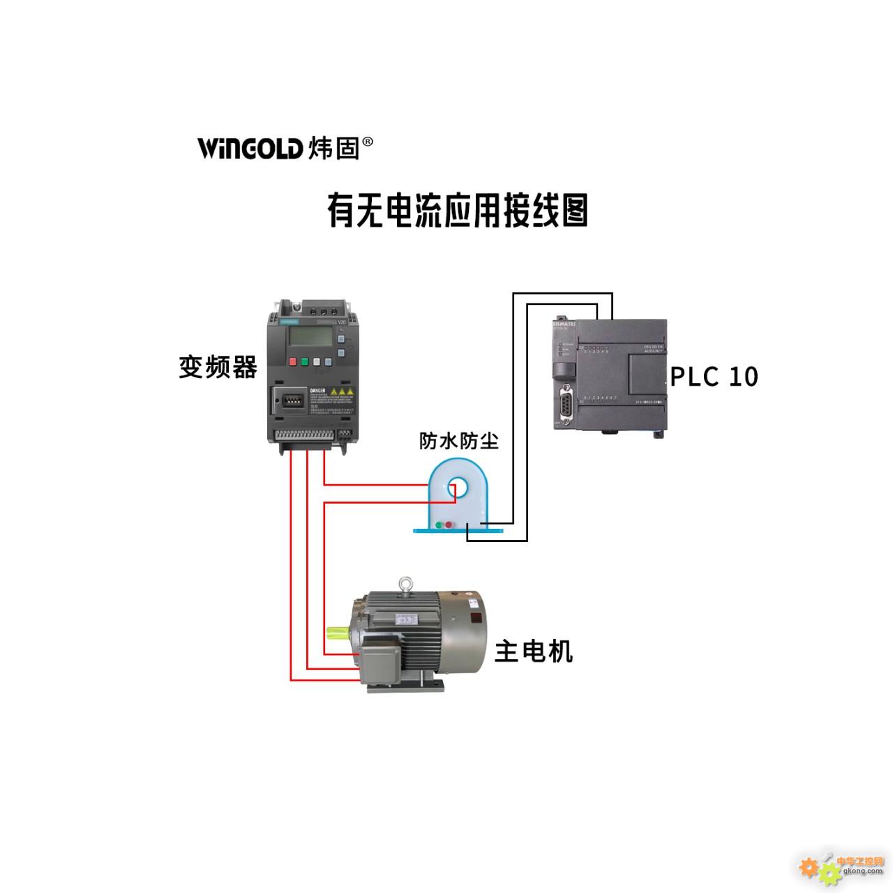

变频电流有无检测,电流数据采集 也有用到,10多年见到的各种需求比较多,只是不是普遍需求。当然,也有人会说直接变频器设定报警输出为运行时输出信号,或者485通讯采集,这些都是可以的。但是某种时候用开关量电流检测器直接放变频器输出电线上采集是否运转信号比较简单,不用费神。产品并非只能用于变频器电流检测,它可以用于任何其它的负载,比如加热管、电磁阀、普通电机、LED灯、UV灯、空调、伺服电机、步进电机等等需要判断电流有无产生开关量的场合使用。万万不可照图思维,以为只能用于变频器电流检测。
开关量电流检测器:检测电流超过预定动作电流时产生开关量输出的设备。深圳炜固的开关量电流检测器产品非常多,每一种都有不同的使用场景,并非一个产品什么地方都能用。
动作电流:开关量电流检测器内部触点接通时的电流(常闭时为断开时的电流)

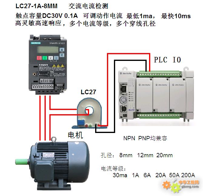

LC20H和LC27的区别
LC20H 适合检测小电流,最小30ma可动作,固定动作电流,无需调节,人工成本低。动作电流有30ma 50ma   100ma  200ma  300ma  500ma。可满足大多数场合对负载有无电流检测。内置过流保护,即使电机类瞬间启动电流10倍都不会损坏检测器。比如30ma动作电流,用30A 电流仍然能可靠工作。
LC20H需要确定检测对象是否有待机电流,动作电流要大于待机电流,否则某些设备比如空调,选30ma 就会导致空调不开机也有信号输出。也不能选动作电流太靠近负载电流,比如电磁阀120ma  ,选LC20H-0.1A-8MM  就有可能误动作,因为电磁阀的电压如果降低则会导致电流过小产生误动作。因此选LC20H-50Ma-8mm 比较适合。LC20H适合接入各种PLC  MCU DDS DCS,DC继电器,DC指示灯。
注意它触点容量:ACDC40V-0.5A。 很多人只关注开关量,没注意开关量的容量,接入了220电路瞬间烧毁。
LC27适合接入品牌PLC输入点。动作电流可调,高灵敏度,高速响应,最快接通时间40ms。不同规格孔径产品覆盖AC0.001-1000A。
