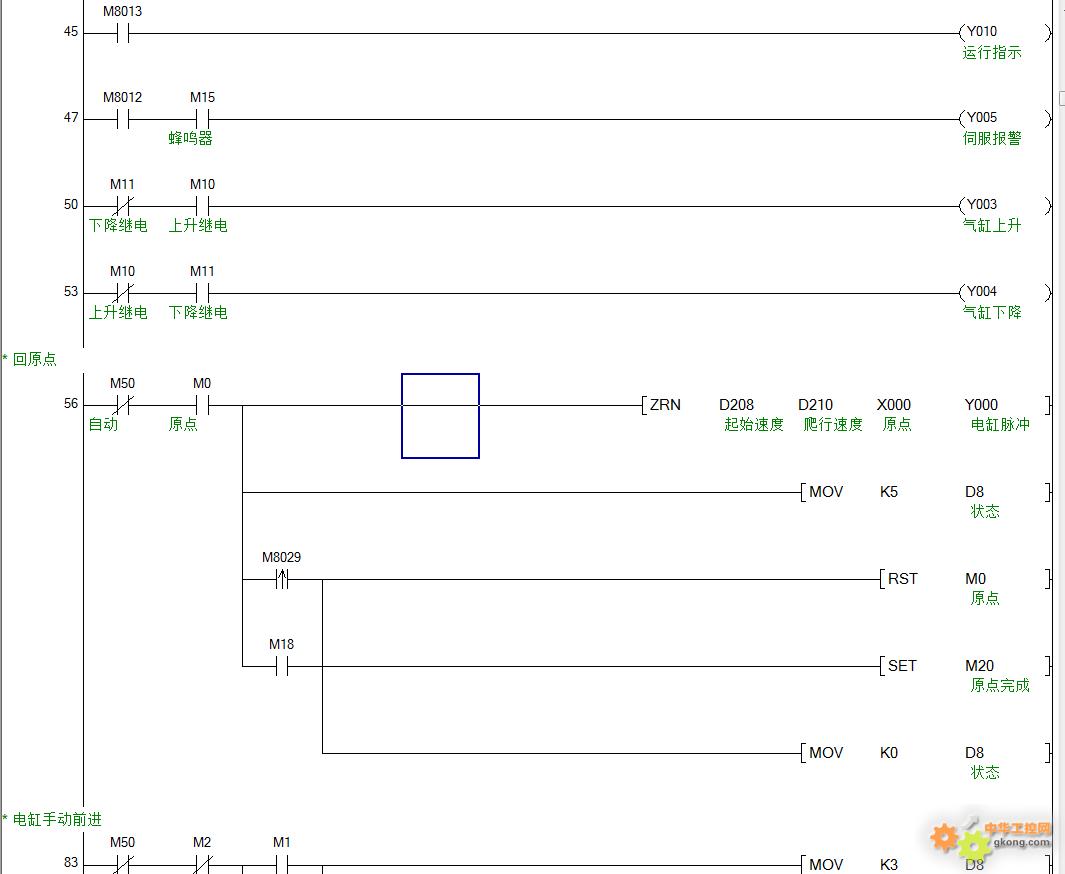

MO置位 开始原点复位
D8是触摸屏状态信息
MOV K5 D8
显示触摸屏归零中
X0按下去 没有反应
原点归零完成标志置位M20也没有反应
检查程序和其他指令没有冲突

正常来说,X0接通后,速度降到爬行速度,断开后Y0停止输出,同时D8340清零M8029接通
你说的没反应,是指什么?

czhaii
Y0不发脉冲
X0接通断开也无反应
和死机了一样

YXBK
czhaii
在 2026/10/15 12:11:04 发言
【内容省略】
如果说同样的程序,换了一个山寨版可以实现
难道是你的正版坏了
最好上传程序上来看看

czhaii
在正品FX3U上
不能原点复位
现在用M18和M8029并联
手动触发M继电器
模仿原点完成
再到另外一个山寨上试试

看PLC的Y0有没有输出!有可能是外部接线的问题!

czhaii
现在改了一下
动作差不多了
原点回归用一个M继电器并联8029代替

czhaii
触摸屏回原点速度数据类型16位改成32位正整数

YXBK
不知你并联M18是什么作用
如果你想确定ZRN指令正不正常,可以把83步后的程序都删了,单独试这一条指令看看。
