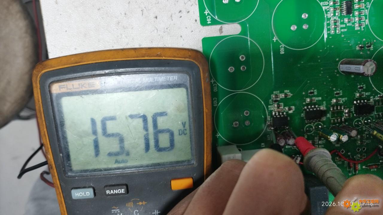

现在这些已经都修复了,测量下桥光耦5和8脚静态供电25伏,运行以后18伏多,上桥静态供电4.2伏左右。
原机主板已更换。

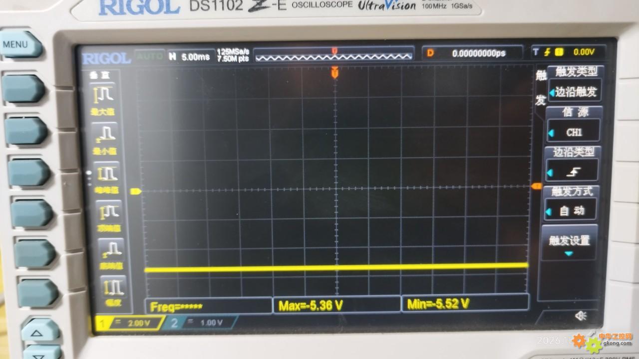

但是,下桥静态电压-5.2伏,运行以后无法变成正压,只有-2.2伏左右,无法触发导通下桥,所以上桥无法供电也无法导通。

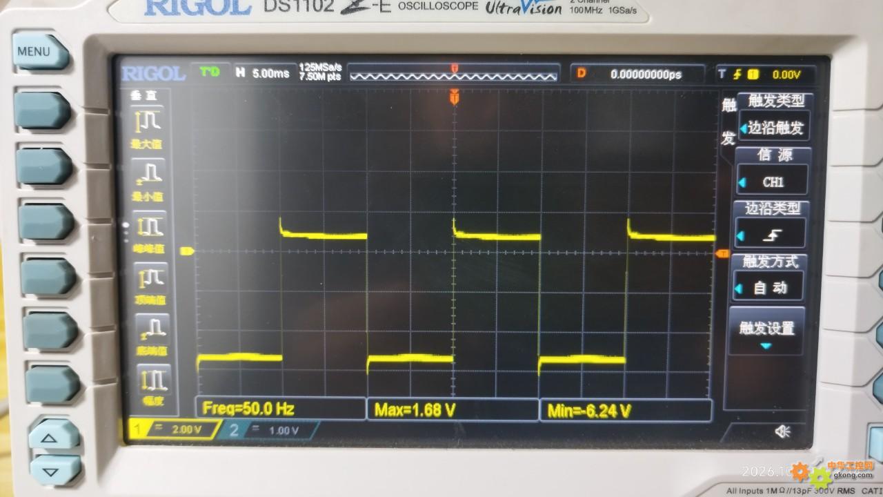

我测量了下桥3路波形,是那种前高后低的倾斜方波,再次测量光耦前面的6路触发信号,也是这样的波形。

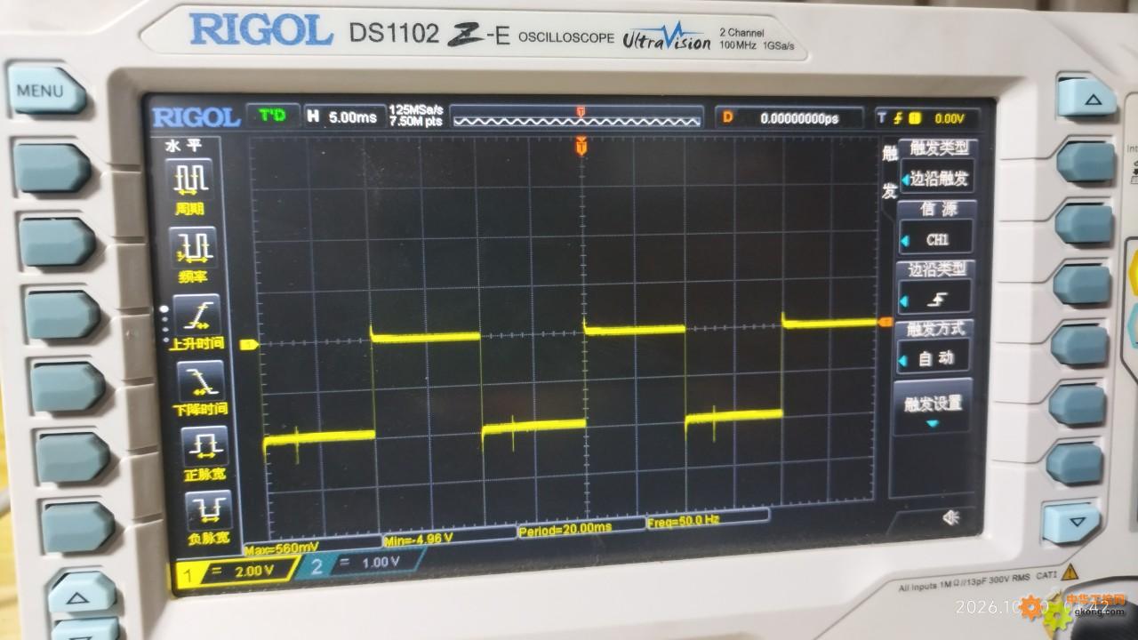

示波器探头上有个螺丝,没调好就是这样的波形
26-10-29 22:46
示波器过一阵子就校验一下
26-10-30 00:09
非常感谢提醒,又使用台式示波器测了一下,是那个小示波器的问题,不是探头问题。
最后修改:2026/10/30 1:47:57
26-10-30 00:51
非常感谢楼上两位朋友的提示,刚才又用台式示波器测试一下,确实是方波。问题是出在那个小的示波器身上,频率降低以后,波形无法保持方波,看来只能临时用一下,无法与台式示波器一样使用。
下面是测试变频器A3120的2、3脚波形,该波形是在变频器给定0Hz,停机运行的时候测出来的。

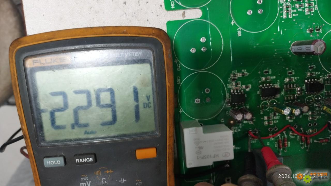

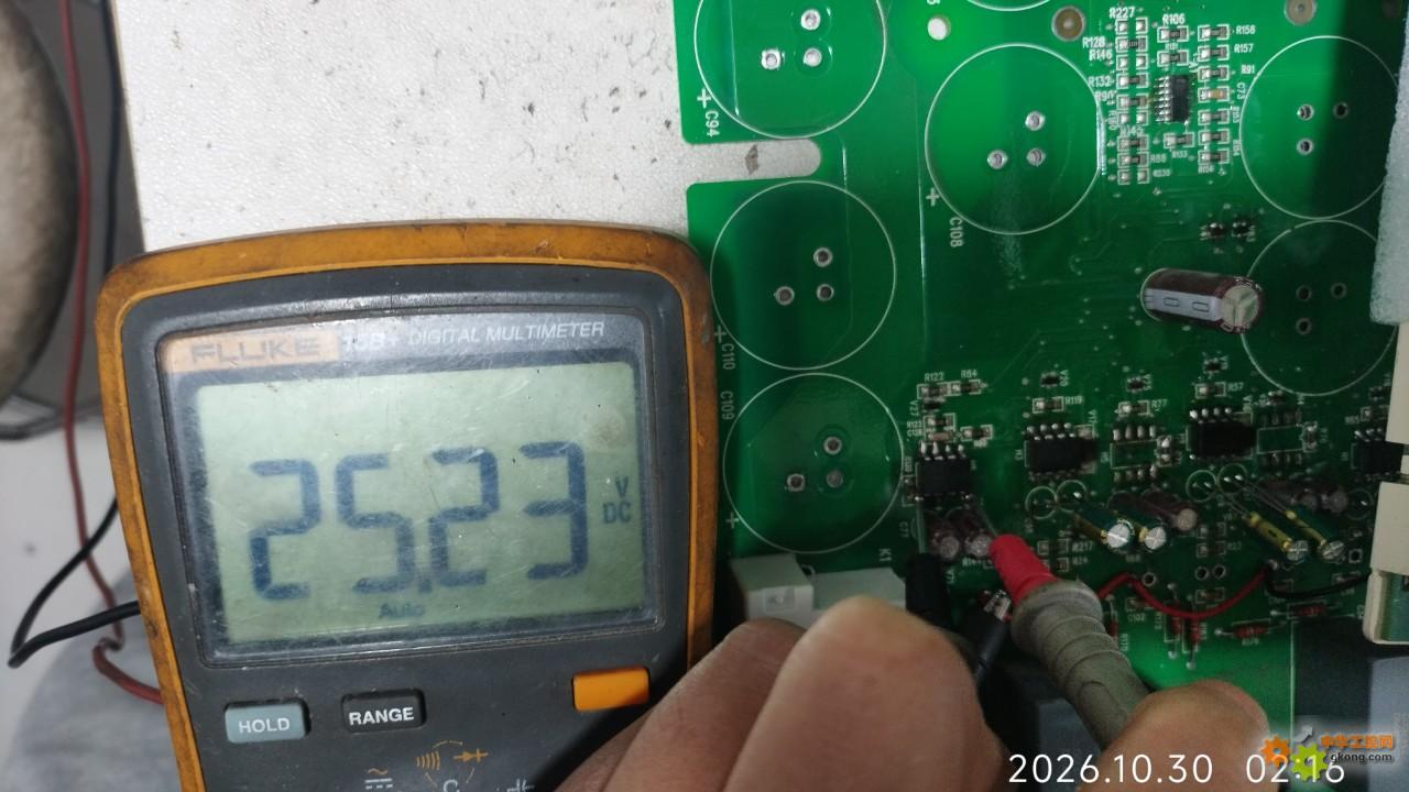

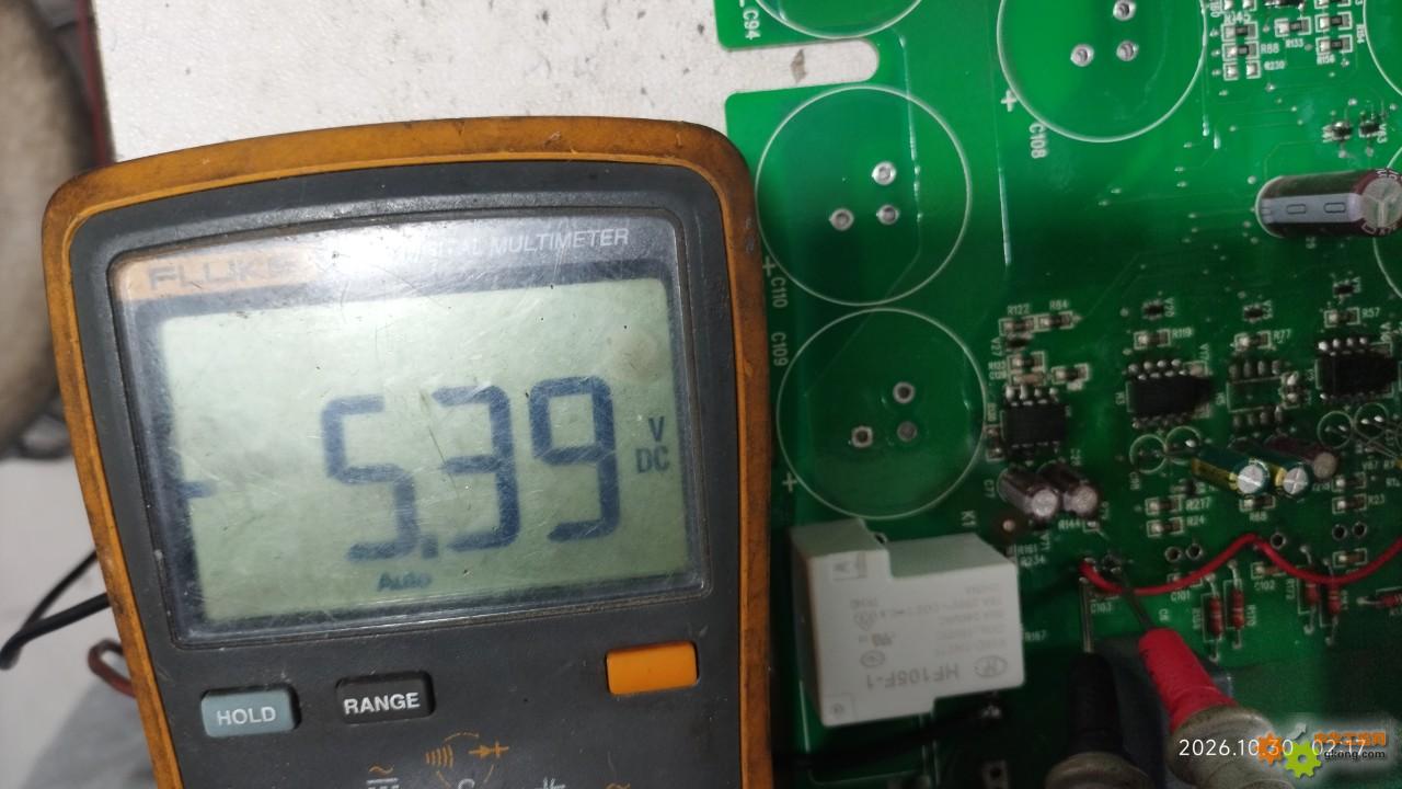

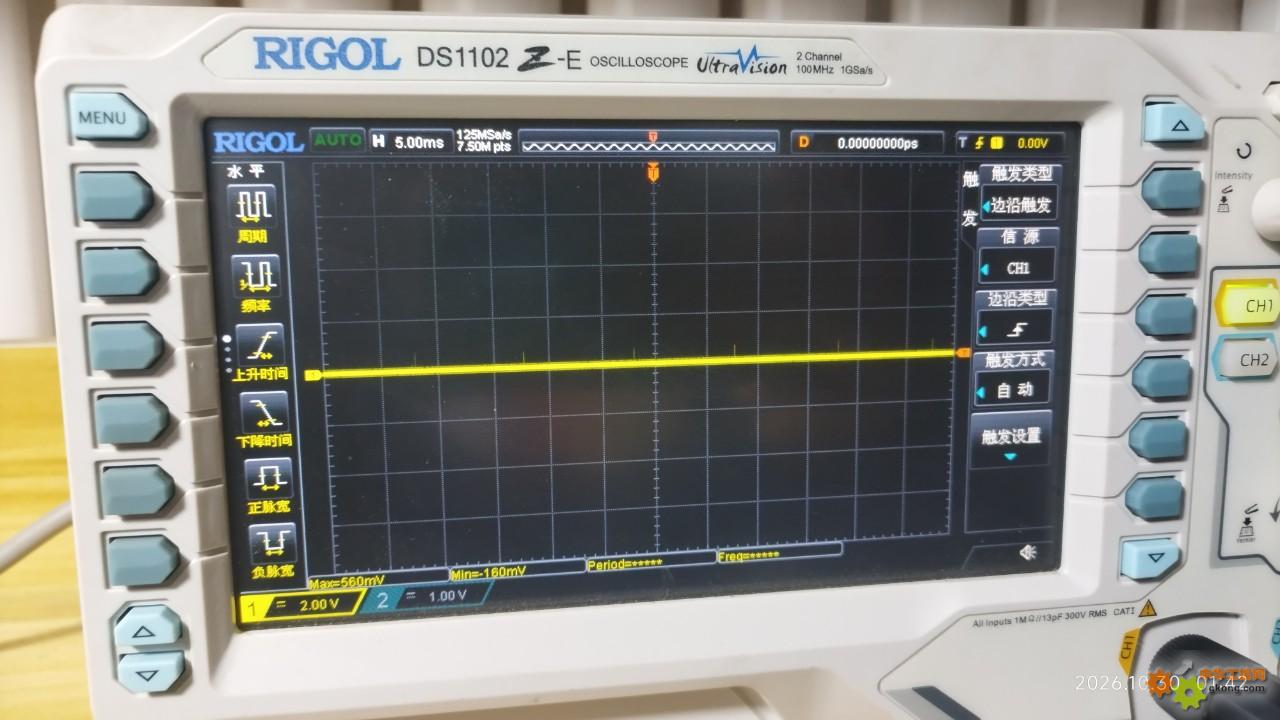

刚才又把光藕安装到上面,测了一下5、8脚静态电压25.23伏,运行电压15.76伏,U相下桥静态-5.39伏,运行-2.29伏。
查看U相下桥波形,运行以后没有超过0伏。示波器方波前沿上翘可以忽略,主要是低频有测量误差。

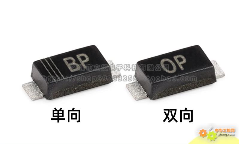

我好像知道是怎么回事了,白天再确认一下。
好像更换的IGBT瞬变抑制二极管是单向的,应该使用双向的才可以。电路板上面确实有方向,丝印上面也有方向,但是此处确实不能用单向的。
