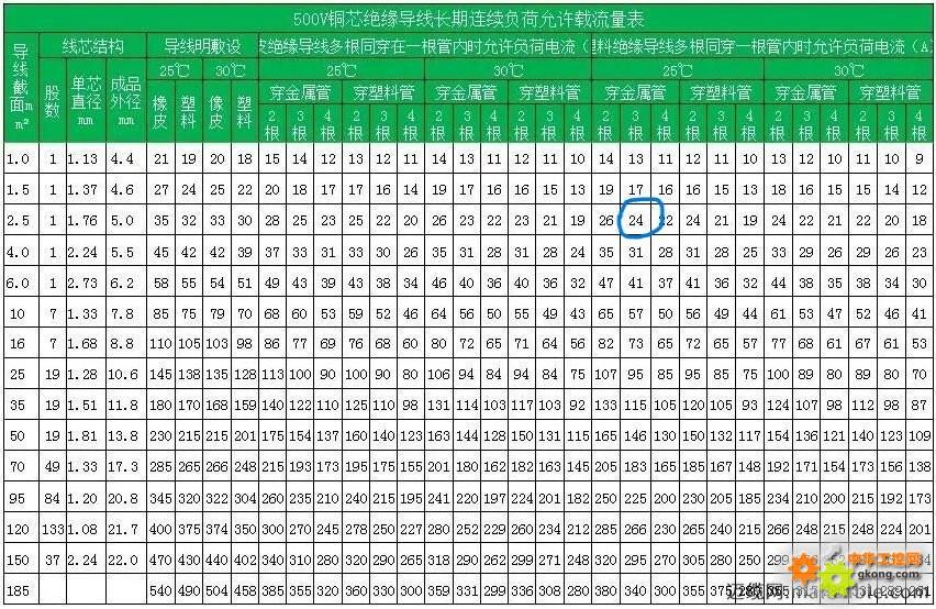

主题:紧急求助:380伏7.5kW三角形接法2.5平方的电缆会不会太小?
点击:141 回复:15
电缆选择要满足3个条件:
1、发热量,也就是长期工作电流产生的热量,能保证电缆不会烧坏。
2、电压降,电流通过产生的压降,不至于过低。
3、机械强度,电缆必须有一定的强度,不至于被外力拉断,尤其是架空安装时,必须考虑。
根据楼主所述的情况,其实从电流安全方面考虑,2.5的电缆是没问题的,有人建议用4.0,其实此时考虑的就是50m的电压降,如果你的出线电压原本就偏高,50m的距离的压降,也没多大问题。

谢谢师傅,恕我愚,您的观点我没有猜出来,请明示
25-12-15 23:02
我得意思是根据这个载流表,7.5千瓦的电机用2.5平方的线可以了
但前提是要国标线、平方数够
25-12-16 07:51
风机负荷应该还好吧,满负荷的状况下是15A,一般不会到这个数!
25-12-16 08:21
引用 5188迷茫野狼 在 2025/12/15 23:02:27 发言【内容省略】
版主的意思2.5平方的电线载流量24A>15.5A。
最后修改:2025/12/16 8:24:59
25-12-16 08:23
长期使用还是4平方吧,省心省力。
