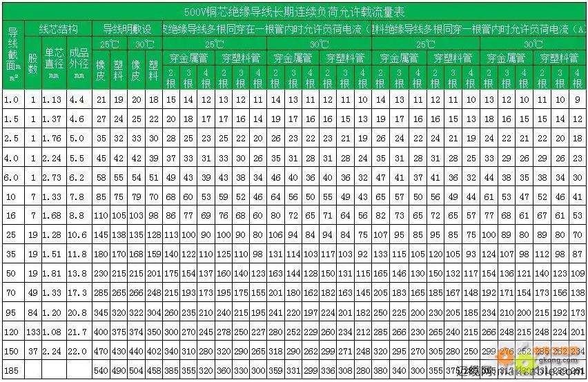

主题:紧急求助:380伏7.5kW三角形接法2.5平方的电缆会不会太小?
点击:108 回复:10
楼主
5188迷茫野狼
距离大约50m以内。感觉2.5平方硬铜芯线有点小。
最后修改:
2025/12/13 15:51:47
25-12-13 15:48
1楼
大蜜蜂
50米距离用4平方比较合适。
25-12-13 16:04
2楼
1053370790
国标线没问题
25-12-13 16:04
3楼
YXBK
平方数足,就没问题
25-12-13 17:18
4楼
goldage
肯定不行啊,你电机的电流都15.8啊,就算节约也要4平方啊
25-12-13 21:07
5楼
s7200
规范要求4平方。要是费用困难,领导不介意故障停机,烧坏了更换也方便,才可以着先,坏了再换。
25-12-13 21:36
6楼
Tivian
短距离可以用2.5的,你这距离建议起码还是4平方的线
25-12-14 09:49
7楼
hmz810220
7.5本来就要4平方,何况你还50米
25-12-15 10:01
8楼
YS-W
一切都要从安全的角度出发,当然短时间无责任一次性的情况下另说。
25-12-15 13:02
9楼
YXBK
说用4平方的看看,除非不是国标线
25-12-15 14:49
