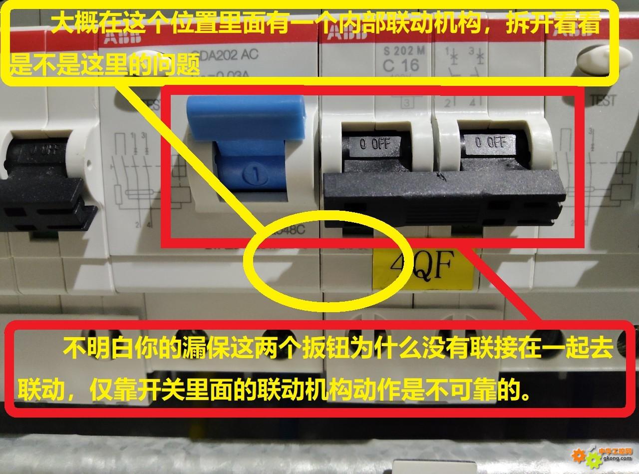

引用 liuxd6909 在 2025/11/2 21:43:41 发言【内容省略】

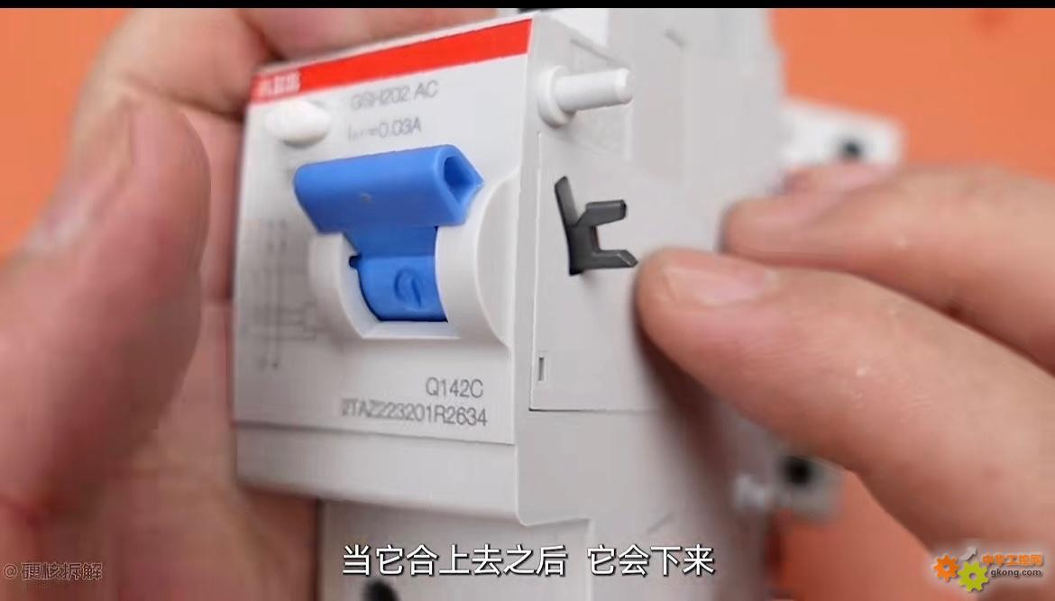

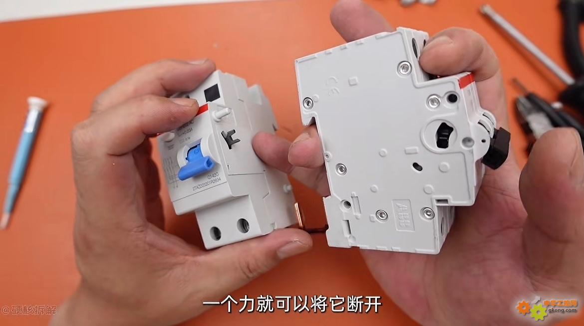

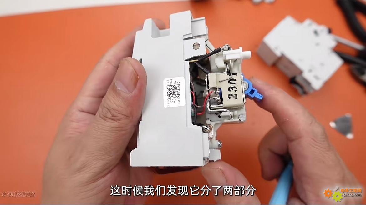

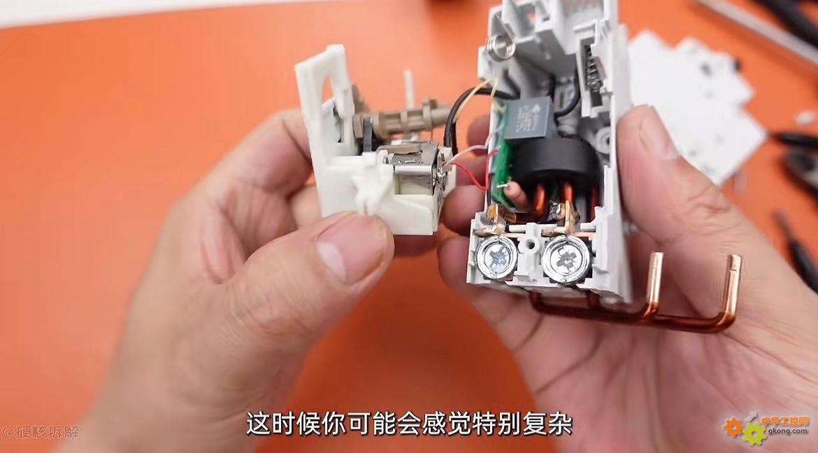

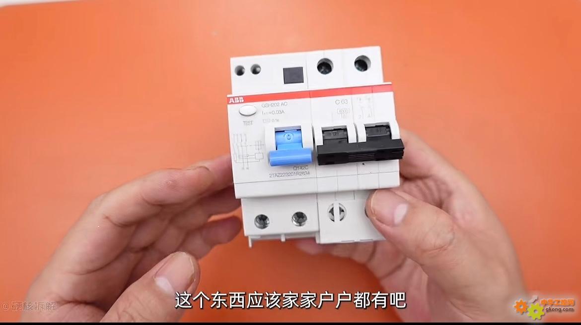

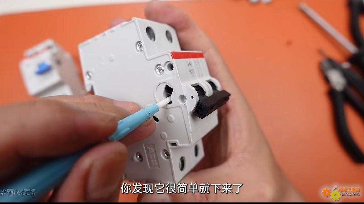

左边的断路器是靠右边的一个小机构脱口的
估计是机械结构哪个位置卡住了
控制右边断路器的机构动作了而手柄没有动作
抖音上有个视频,完全拆解了这种断路器,可以去看一下
不能下载,只能给个链接了。
7.15 复制打开抖音,看看【硬核拆解的作品】ABB漏电保护开关断路器拆解,电气小白也能看懂的工... https://v.douyin.com/kPUYXcAISpU/ b@a.nd teb:/ 01/29
25-11-03 08:23

引用 liuxd6909 在 2025/11/2 12:12:40 发言【内容省略】
25-11-03 20:01

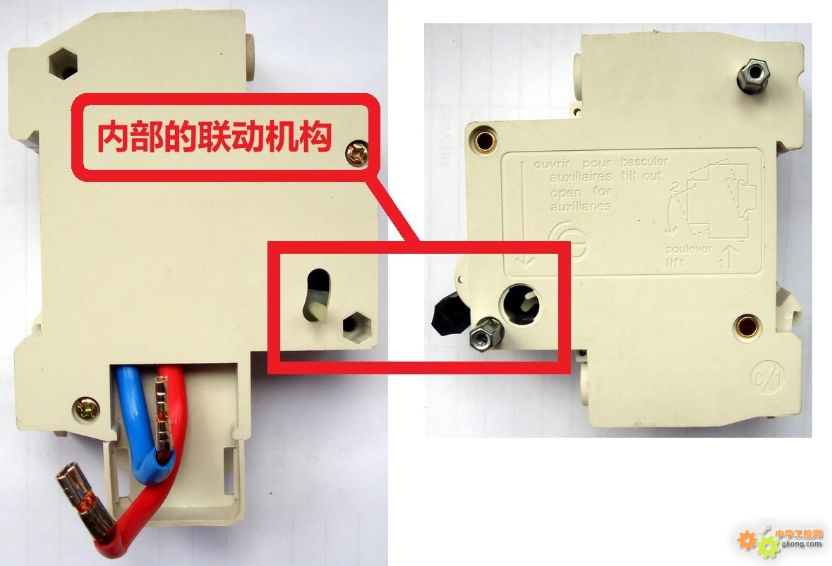

不同厂家不同的型号的联动分断机构的位置各不相同。
最后修改:2025/11/3 20:12:31
25-11-03 20:10
看这个结构,应该是联锁机构动了,所以断路器跳了。但漏电部分的手柄没下来,应该是手柄机构问题。
