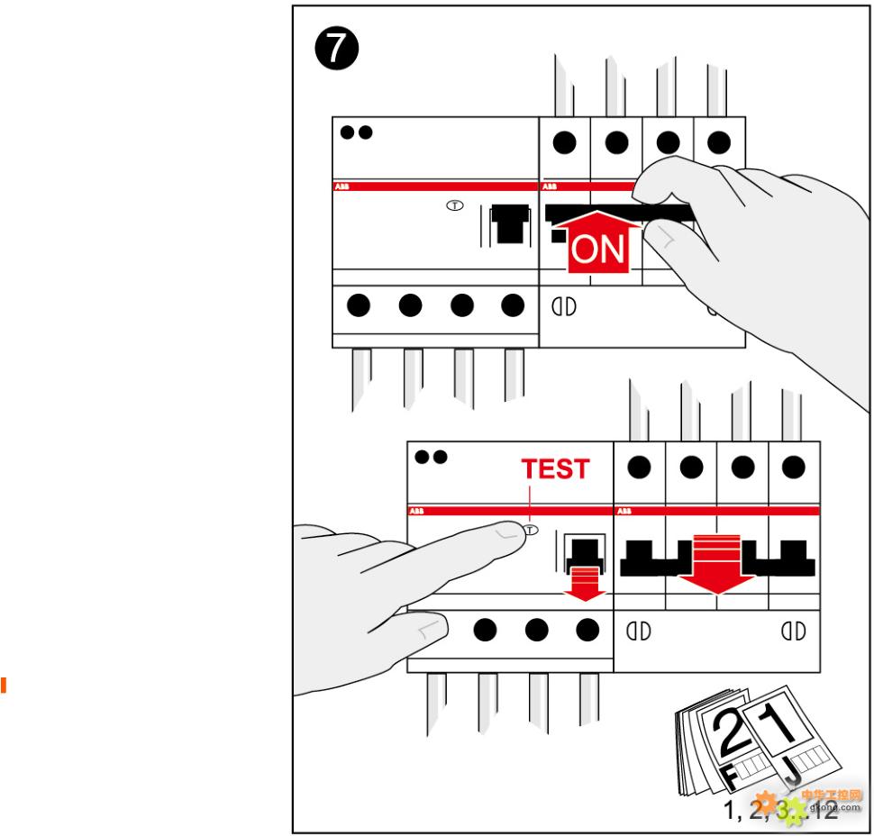

漏保试验是这个图里的这种操作方法吗
异常是指你图中,黑色跳了,蓝色没跳的状况吗?
建议更换一个漏保后再试验一下,可能开关有问题了。

liuxd6909
对的,就是这样的

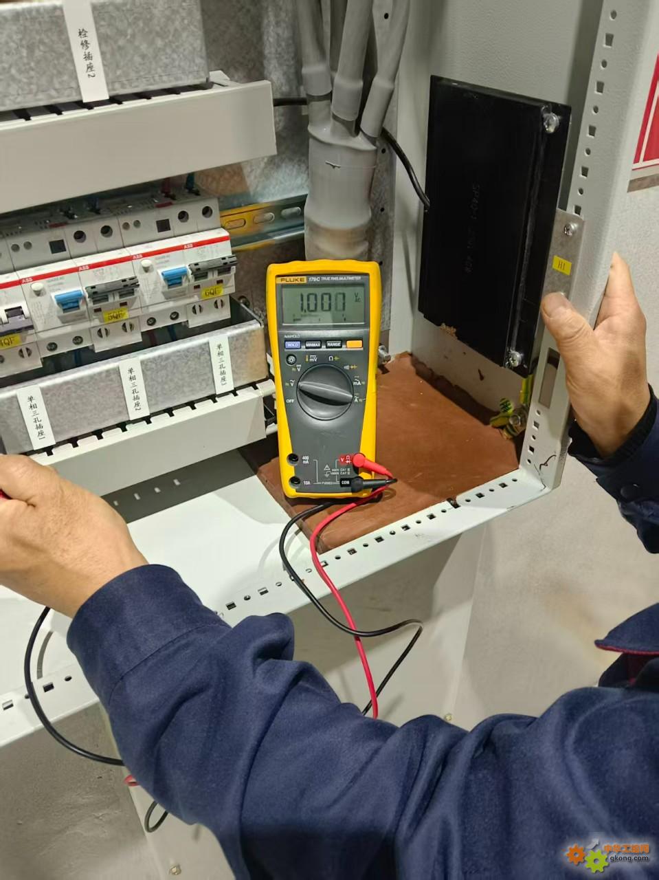

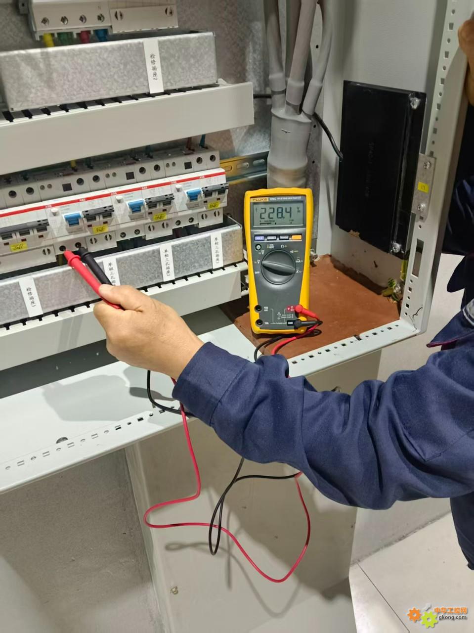

liuxd6909
异常脱扣状态测4QF输出侧无电压,实际已分断,
分闸后再次合闸正常 ,没有问题 ,测4QF输出侧的电压正常 。

liuxd6909
漏电开关虽然没有完全脱扣,但还是分断了,之后 连着分合几次都正常 ,这个开关还能正常用吗?
