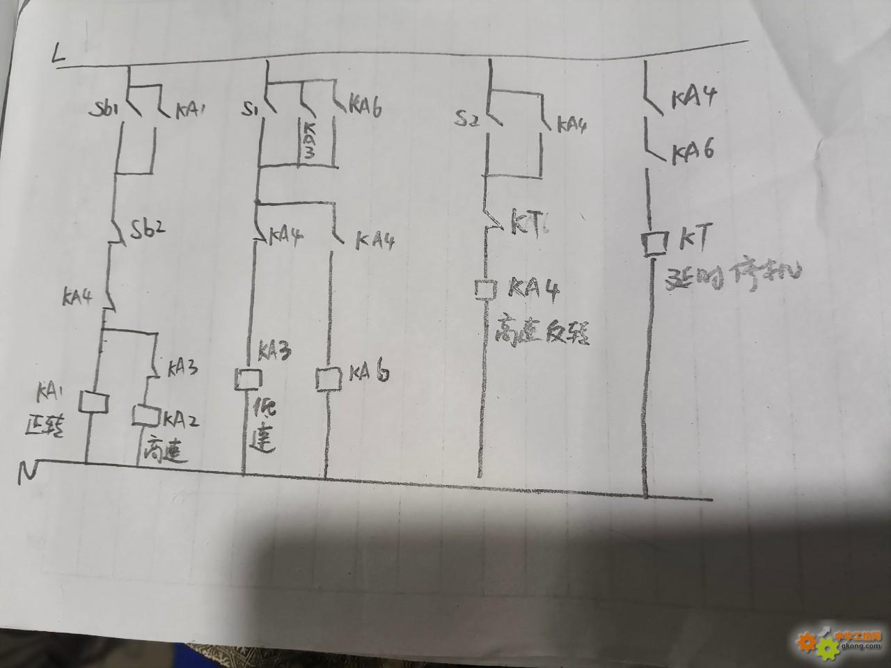

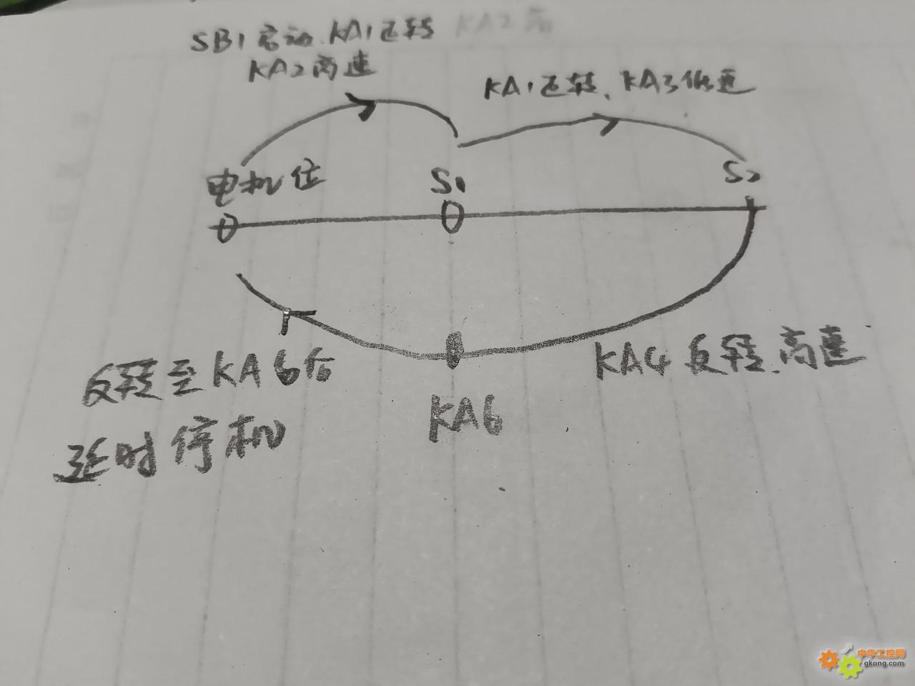

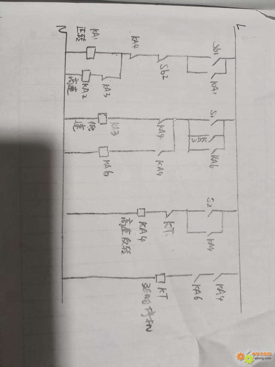

今天没事,研究了下上次说的变频器带电机http://m.gkong.com/bbs/504977.ashx这个功能。后经询问电机的原始位置不是特别重要。但必须在S1前(可以不精确)。只有S1与S2是抛光位这个是工作区域。到s2位抛光完成后,电机反转,到达S1位后延时几秒。停机。当然了这个时间继电器延时时间需要到现场测试。
25-06-12 22:15
这是个逻辑,还要把正反转运行信号加进去

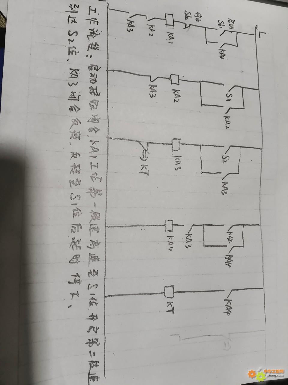

图片转不正,只能重拍,建议论坛加这个功能

花几十块钱买块工控板,24V电源接变频器24V输出用的着这样费脑筋吗?
25-06-13 14:16
按你的图纸,KA4会出现吸合不上的情况。
25-06-13 14:23
引用 第三颗牙 在 2025/6/13 14:23:10 发言【内容省略】

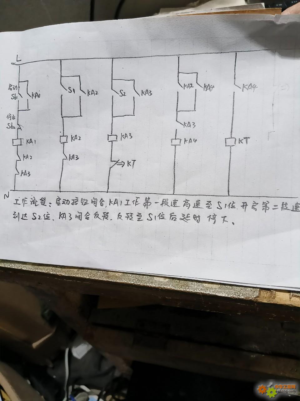

确实如此,晚上再改改。谢谢
25-06-13 14:44

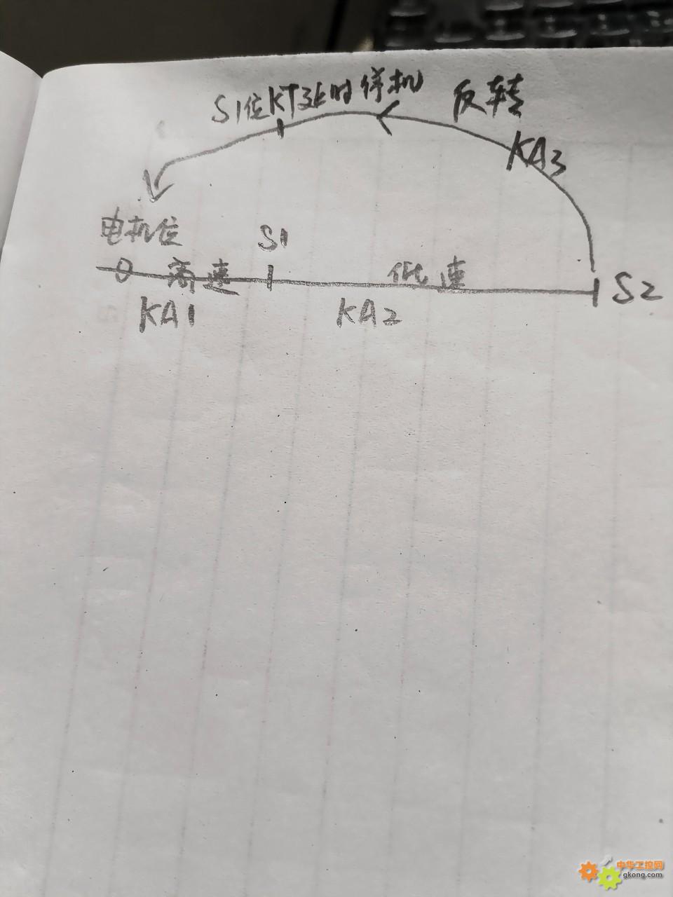

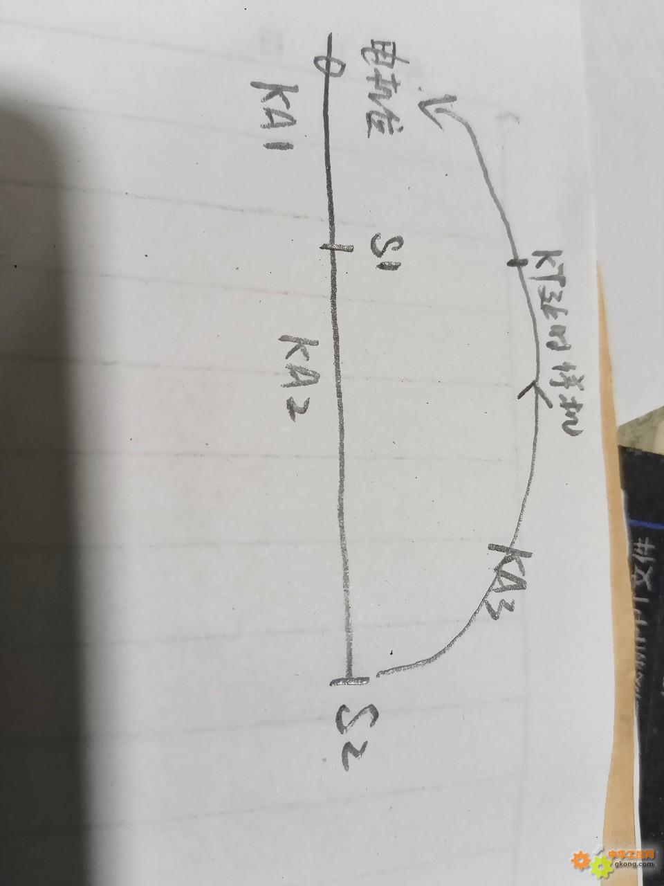

25-06-13 20:57
25-06-13 21:09
引用 877476825 在 2025/6/13 21:09:52 发言【内容省略】
方向终于正了
25-06-13 21:10
带PLC的变频器吧,成本更低,还不用接那么多线
