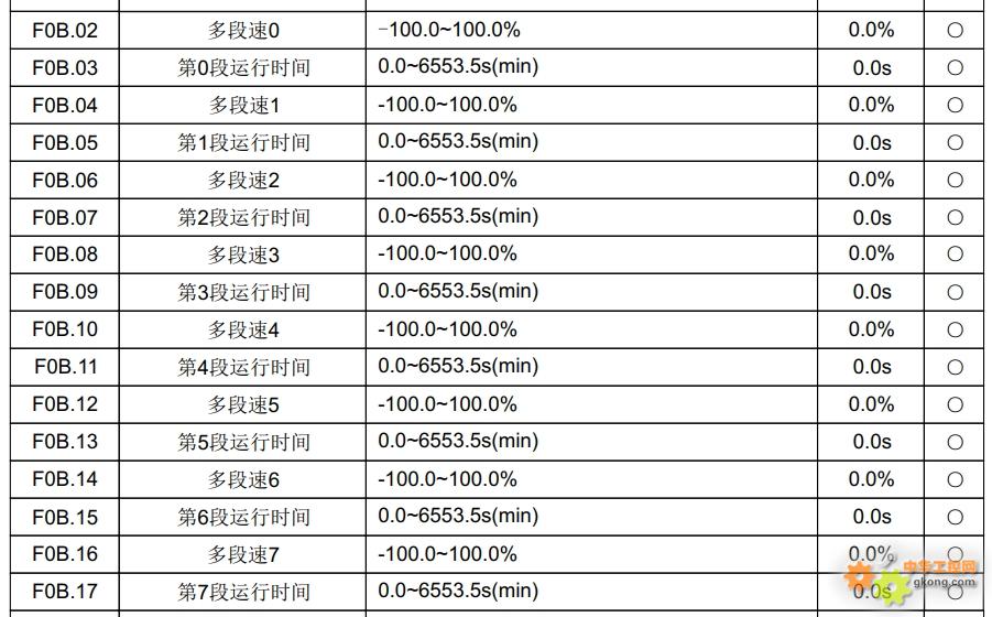

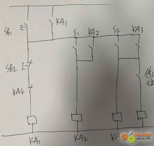

你这个的难点在于S1位,既是抛光位,又是后面的停止位,所以需要用到很多继电器来控制
当然如果用PLC的话,这也不是事
如果你能增加一个停止位,就比较简单解决
另外你需要了解变频器用多段速时需要接通哪些信号
关于正反转看你的手册有-100%-100%,是不是负数就代表反转的,如果是的话,就不用考虑反转信号了
