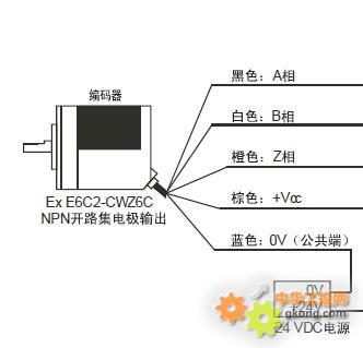

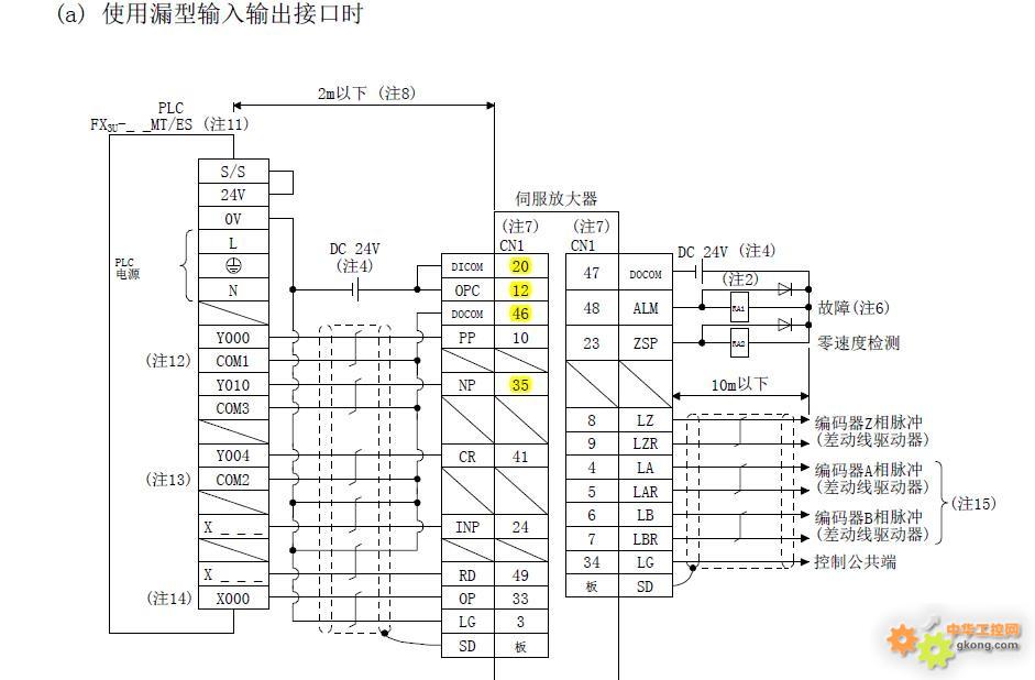

三菱伺服MR-JE,外接编码器,应该怎么正确接线呢?
20-04-16 10:43
1楼
jint
楼主请详细描述下情况呀,最好是伺服和编码器的图传上来,如果有接线图是不是更好

想利用编码器作伺服同步跟随,可以做吗?

已经把图发上来了。

ZCMY
那就把编码器的轴与电机轴相连,编码器输出再接到你PLC高速计数端口;

版主,能说具体点吗?是不是是读取高速计数器的脉冲,然后再由PLC发脉冲给伺服?

YXBK
这个驱动不能外接其他编码器,只能接伺服电机后面自带的编码器,要接就接到PLC的高速输入端,一般的用法是PLC发脉冲给驱动器,电机转动,转到你需要的脉冲数时,电机停止。
你说的是做同步跟随,请说清楚是怎么个同步跟随,要求是怎样的,PLC是什么型号,相关的配件又是什么。
