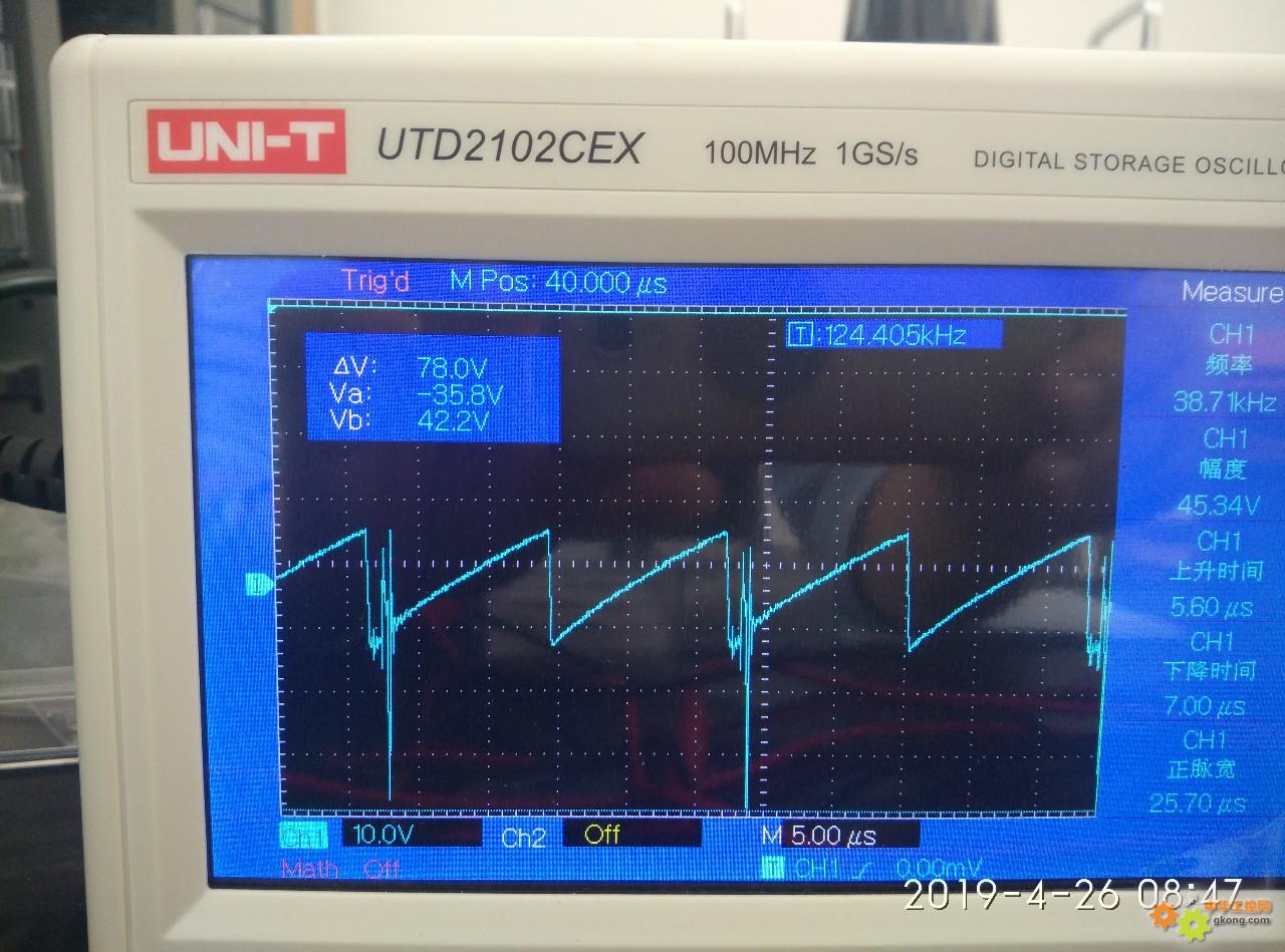

有意思了----注意以下示波器设置为交流输入:
1、14脚的3844的7脚(相当于8脚3844的4脚,即定时脚)波形:
2、14脚的3844的3脚(相当于8脚3844的2脚,即电压反馈脚)波形:
3、14脚的3844的14脚(相当于8脚3844的8脚,即+5V稳压脚)波形:
最后修改:2019/4/26 9:20:43
19-04-26 09:17
连3脚、14脚里都不是纯正的直流电压,混有脉冲干扰!

似乎开关管在关闭时不够彻底,有自激振荡。
19-04-26 09:44
给3844单独上电,不上直流500V,看波形如何,查那两只1P和2F三极管好坏,5脚的消谐电容,还有那个104的电容。
19-04-26 09:49
3844单独加电时---
看来,波形畸变部分与开关管、供电及反馈绕组、变压器有关。
[/quote]
由这个波形看出,应该是副电源没有足够的能量来给3844提供电流,造成电压跌落,使得5V电压中断。
最后修改:2019/4/26 11:25:57
