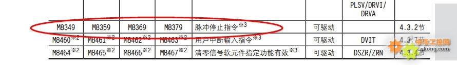

试试用这个寄存器控制,具体查看“FX3UFX3UC用户手册(定位控制篇)”

嗯,这些指令是可以停止脉冲的发送,可是一旦停止,就没办法继续往下走,只能复位了。

再次触发定位指令不就可以继续走了?
