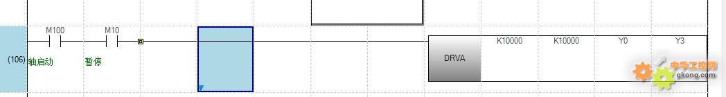

永宏有暂停输出功能
21-08-12 12:38
这样不就可以了
21-10-06 15:08
这样不就可以了
21-10-06 15:09
引用 飞库 在 2021/10/6 15:09:32 发言【内容省略】
如果是相对定位呢?
