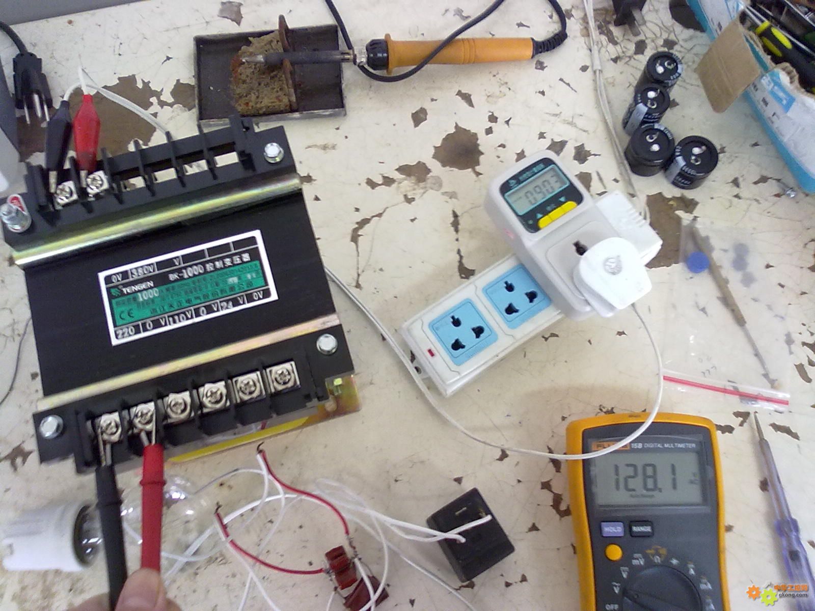

实验物品清单:变压器1个、电磁阀线圈1个、涤纶电容若干、福禄克万用表1个、36V灯泡1个、计量插座1个。下面是电感和灯泡的串联电路(电容两端已短接):
图一,电源电压220.3V
图二,功率因数0.682
图三,总电流0.138

接入谐振电容后。
图四,变压器次级电压128.1V
图五,此时电感端电压139.5V,功率因数变为0.912
图六,此时电容端电压138V
由三个电压关系,可以看出电路已基本进入谐振状态
最后修改:2010/7/14 20:33:45
10-07-14 20:14
图七,电流变为0.118A
需要说明的是上述实验本人进行了5、6遍,分别在变压器次级电压36V、65V、不同的时间等,虽然各数据略有不同,但是它们之间的关系都是一致的,例如,谐振后的电流的确比加电容之前降低,等等,所以不必为一些小数点后几位的数据而耿耿于怀。
既然如此是不是说 gclzfc老先生的理论就正确呢?由于时间关系,今天暂不发表看法,请感兴趣的朋友踊跃发言。
最后修改:2010/7/14 20:55:35

尊敬的网友:
你做的小试验很好,解决了节电实践中无法解答的问题。
过去人们一直都认为:串联谐振时感抗与容抗互相抵消,只有纯电阻起作用,因此认为串联谐振时电感负载中总阻抗最小,电流最大。
串联谐振时负载做功增大的原因,是从电源输入增大产生的,不是谐振产生的。对节电奇迹人们不相信。
过去我虽然做过多次串联谐振小试验,发现串联谐振时输入电流减小,但因我做的试验条件差,人们不相信。现在有了你做的试验,别人一定会相信的,书中理论不是百分之百正确,在此问题中就是相反的。
过去因为书中理论推导失误:对串联谐振现象不敢利用,现在有了你的试验结果,串联无功补偿就可以大胆的应用,以前有的单位虽然也利用过,至今没有一个人公开说出串联谐振时总阻抗增大,电流减小的。
你的小试验,在节电问题中将会起到重要作用!

这里有个问题,变压器次级是36V、65V,而谐振时次级电压变成了128V,前题条件已发生变化,结果就没有可比性。
电工学中讲的串联谐振,前题是总电压不变,因此要做这个试验就必须设法让次级电压不变,才有可比性。我分析变压器次级作为电感参与了谐振,因此次级电压升高。但这一点在实用中是不允许的,次级电压不能超过额定电压。

1、试验的目的:证明串联谐振时,电源输入的电流是增大还是减小?
2、试验条件是:在电源和负载不变的条件下,电感负载串联适当的电容器,看串联电容器前后输入电流大小的对比。
3、变压器输出端电压增高,是正常现象。没有增高电流就不会减小。
4、此试验结果说明:书中讲的串联谐振时,总阻抗最小,电流最大是错误的。

您理解有误,也可能是我的描述不够清楚,我的意思是:这个串联谐振实验在电容、电磁阀、灯泡不变的条件下,分别在变压器次级电压65V、36V以及本次图片中128V和更换不同功率的变压器的情况下,在不同的时间段里重复做过多次同样的实验,而结果一致。

电流是减小了,但不等于耗电量减小了,你算一下0.138A电流,功率因数0.682与0.118A电流,功率因数0.912,那个耗电量大?
此试验结果与书中讲的串联谐振是两回事,怎么能说书中的结论是错误的呢?请问此时变压器次级的电流是多少?
