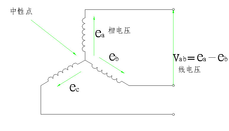

2.线电压=相电压/1.732,即:380=660/1.732。????有没有搞错

不好意思,由于是在工作时间回答你的问题,有些匆忙,线电压=1。732*相电压是对的,非常抱歉。另外,星角启动属于降压启动。启动时的每一组线圈肯定先是低电压,后才是正常的电压。
04-10-08 16:51
工厂供电系统中三相四线制的线电压的值可以根据实际需要而定,变压器是可以提供各种标准电压的。
