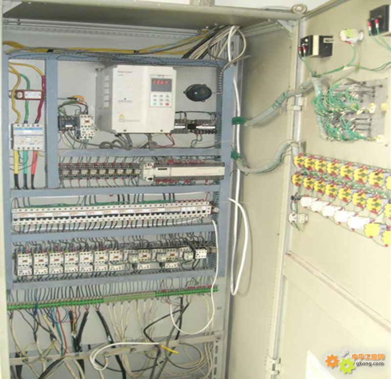

该系统设计有手动和自动及消防三种运行方式:
1、手动运行:按下按钮启动或停止水泵,可根据需要分别控制1#—3#泵的变频、工频运行及启停。

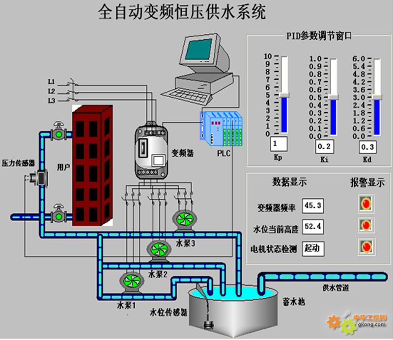

2、自动运行:合上自动开关后,1#泵电机通电,变频器输出频率从0Hz上升,同时显示控制器接受自压力传感器的标准信号,进行PID运算与给定压力参数进行比较,如压力不够,变频器(PLC将经运算后的信号转给变频器或显示控制器将经运算后的信号转给变频器)频率上升到50Hz,1#泵由变频切换为工频,启动2#变频,变频器频率逐渐上升至给定值,加泵依次类推;如用水量减小,从先启的泵开始减,同时经PID调节使系统平稳运行。若有电源瞬时停电的情况,则系统停机;待电源恢复正常后,系统自动恢复运行,然后按自动运行方式启动1#泵变频运行,直至在给定水压值上稳定运行。变频自动功能是该系统最基本功能,系统自动完成对多台泵软启动、停止、循环变频的全部操作过程。
3、消防运行:1#.2#.3#水泵均投入运行,不受SA1档位和水压高低的限制,直到再次旋动“消防”按钮。按下电控门上的红色“消防”蘑菇形自锁按钮SB10后.红色消防指示灯HL20亮,1#.2#.3#水泵均投入运行,不受SA1档位和水压高低的限制,直到再次旋动“消防”按钮,解除自锁状态为止HL20熄灭,供水系统恢复正常的运行状态。

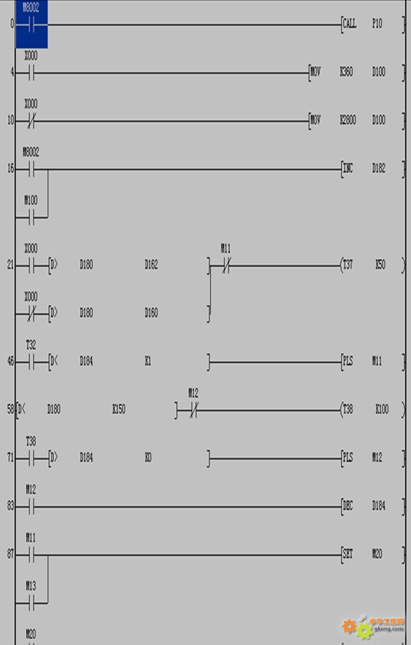

系统采用的是三菱可编程控制器FX1N-40MR-001, I/0点数为40点,进行开发程序。使用FX-2AD模拟量输入模块,FX-2DA模拟量输出模块。与组态设计的功能相对应,编写不同的控制程序。
1、程序编写的思想:根据电气控制图和工艺要求进行编程设计。
2、模拟量模块FX-2AD、DA模块FX-2DA程序编写。根据模块手册:FROM  TO指令。电流检测采集通道是4~20mA电流输入,电压输出通道是1~5V电流输出,设置模式要注意。

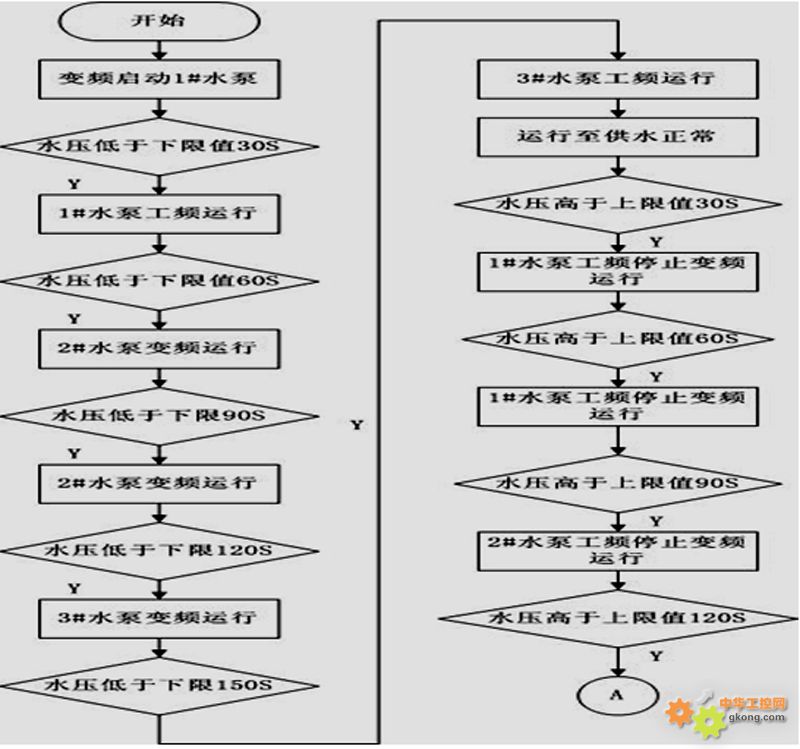

3、控制流程图的编写:根据PID控制规律编写控制流程,编写控制程序。
程序编写(部分参考)
