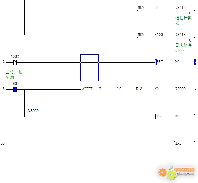

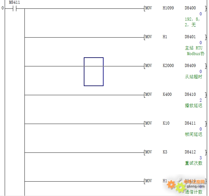

请问是哪里错了吗?怎么使用专用指令M8411,不执行。望不吝赐教,谢谢!

朋友,您的M8411都没执行哦,D8401里的值是0

先不用怀疑PLC是否是真品!程序都有错误!
ADPRW  S·  S1·  S2·  S3·  S4·/D·
S·、S1·、S2·、S3·、S4·中的S代表这里使用的软元件作为数据的来源(Source)
D·的D代表这里使用的软元件作为数据的目标(Destination)
数据的来源是我们给定的,数据的目标则是指令执行后得到的结果。
S·代表从站的站号,例如要与1号站通信,S·的位置就填写H1。
S1·是MODBUS的命令代码。
S2·是MODBUS软元件的地址。现在从站是另一台FX3G,它的MODBUS软元件地址分配查看手册9.3章节第3和第4个表格。
S3·是设置从S2·设置的MODBUS软元件地址开始的几个地址。
   S1·如果使用写的命令代码,就代表从S2·地址开始写入S3·个地址;
   S1·如果使用读的命令代码,就代表从S2·地址开始读取S3·个地址。
S4·/D·:S1·如果使用写的命令代码,标记S4·,表示把S4·设置的软元件的数据写给从站;如果使用读的命令代码,标记D·,表示把从站的数据读到D·设置的软元件中。
基于上述说明,当功能码为6的情况下,第四个参数,也就是楼主填写的K0应该为K1

还有D8415、D8416不会用的情况下,尽量别用!
程序修改完后,用串口调试助手监视一下PLC发出的命令再和从站链接吧!
16-04-07 22:00
还有,你既然用到的是06功能码,那么一次只是对一个寄存器进行写操作,根据你程序分析,并不是正转并写20HZ的命令,而仅仅是写20Hz的命令,此命令完整帧格式应该是:
01 06 00 0D 07 D0 1B A5,这是写频率20Hz正确的命令帧,也就是说通信正常时,PLC通信口应该发出这样的命令,转换为ADPRW指令后应该是:
ADPRW H1 H6 H000D H1 D100
前提,D100的数据为十进制的2000,频率分辨率为0.01
16-04-07 22:08

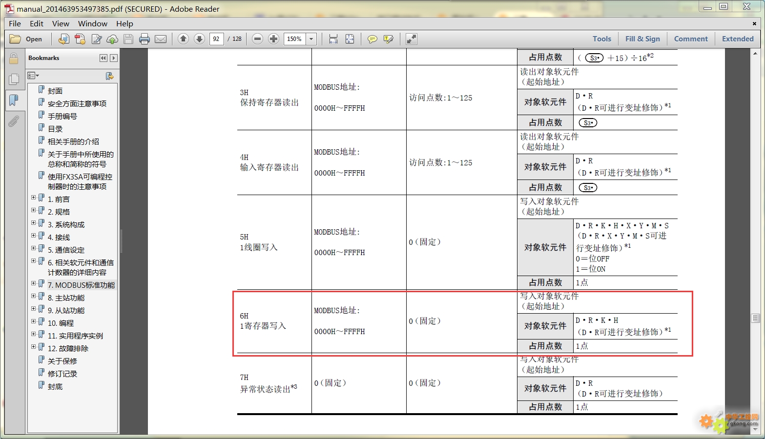

这么晚了,版主大大辛苦了,感谢您的无私指导!
请问下这个0不是这样理解吗?

看了下手册,是我记错了!但是数据帧不会错的!
