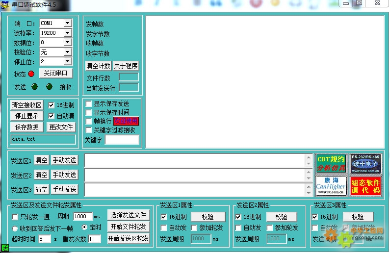

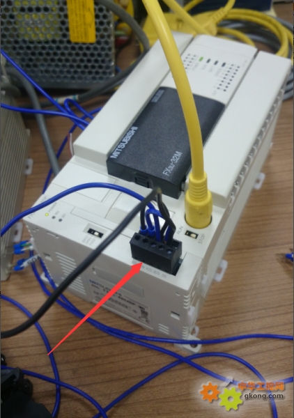

谢谢,您的意思是我要监控这个口的数据吗?如果是的话COM口我应该根据什么选择,还有我要需要一条USB转485的线?
还是我应该关闭编程软件,监控编程口的数据(422),我已经接通了X2,可没见到有数据,这个软件这样填就可以吗?

看你的实物图有CNV吗这个特殊功能模块适配器?!
要监控485-ADP-MB的端口,配置成2线制RS485,接到USB转RS485这端,然后USB接到电脑上,电脑上运行串口调试助手!
先检查一下8411为何没有闭合!
D8400 D8401都没有写进去!当然实现不了MODBUS 主站功能
不行先清一下内存,然后重新下载程序!!

CNV确定已经有了,开关也已经打到RUN,内存也试过清空,还是有点不明白,就是说我需要一条电脑连接到黑色端子的线(USB转485)才能使用串口调试软件是吗?
最后修改:2016/4/8 17:22:09
16-04-08 17:20
引用 janekou 在 2016/4/8 17:20:29 发言【内容省略】
嗯!你监控的是FX3U-485ADP-MB端口的输出,不是编程口,但问题是现在你D8410 D8411的值都没有写成功!
