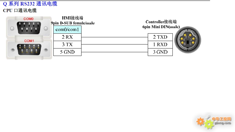

有没有哪位大侠用过步科和三菱Q02H通过串口通信?
用的是三菱那边的串口编程线(9PIN D-SUB 转 minDIN 6),针脚和步科通信文档里说明一致,直接连的PLC的串口各种波特率都试过,通信始终连接不上。
是不是三菱那边买的串口线不能用在这个场合?除了触摸屏串口要设置波特率等,PLC侧什么都不用设置?还是其他原因?

用的是步科4512T触摸屏

看看触摸屏手册
估计连线不对
15-01-11 10:26
三菱的串口编程线型号是:QC30R2,这个针脚一样,那有没有比较里面的具体接线盒步科要求的是不是一样,PLC这边要不要设置要看你的屏的连接手册要求。
15-01-11 10:45
谢谢各位,
步科手册里的针脚对应图 如下。 已经用万用表量过,两头对应针脚间是通的
15-01-11 11:06
楼上的你这图不是Q系列编程电缆QC30R2的接线图。
15-01-11 11:17
我们从三菱买的连接电缆型号是GT01-C30R2-6P
谢谢

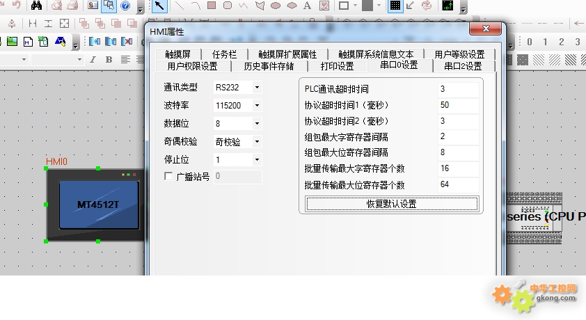

屏上的通讯设置也要检查一下;

引用 yellowdawn 在 2015/1/11 11:29:39 发言【内容省略】
这个型号的线和QC30R2里面的接线方法是一样的。不是你图中的那线。

屏的通讯设置如下,有问题吗?
