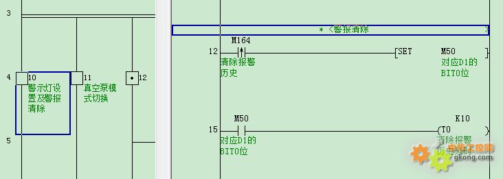

如下图中两个蓝色方框中的注释怎么添加

左图中可以双击STEP,然后在对话框的注释一栏中输入。

梯形图之间的注释呢?

右上角有个快捷键:软元件注释显示,点击之后双击想加注释的元件就可以输入了!

梯形图之间的说明文字原来是注解项编辑。我是复制过来的梯形图,元件的注释复制不过来,需要集中编写。梯形图之间的注释也没显示,后来我发现这个按钮
点一下,梯形图之间的注释就都出来了。但是再点它,也隐藏不了梯形图之间的注释

还可以在工程数据表的comment中集中编写注释

是的还可以区间注释
