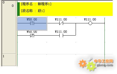

主题:【话题】关于单点启动/停止,上下两图有什么不同?(20110819)

11-08-18 09:37
1楼
cvlsam
zhengchang
在 2011/8/18 9:37:25 发言
【内容省略】
上图中 W111.0将比W111.01早接通一个扫描周期。
下图则几乎为同时接通。
以上仅代表个人观点。
Regards
11-08-18 09:50
2楼
zhengchang
仅仅交换了下位置,结果就全然不同了,写程序的先后顺序真得很关键。。。

11-08-18 11:47
4楼
知道一点
表面看就是电路上下位置(前后),想知道为什么结果不同,先了解PLC是怎么工作的。
给你个简单的单键启停电路。
11-08-18 12:53
5楼
mishifeng8719
楼主的程序太复杂了,最简便的单键启停就是4楼朋友的程序,只要楼主去了解下PLC在程序扫描时是怎么工作的就知道了,虽然是多一个扫面周期和少一个的关系,但程序多了,延迟就长了

11-08-18 16:17
7楼
zhengchang
也就起个抛砖引玉的效果,我是看人家西门子论坛的人单键启停还用上了计数器,有感而发~~~

11-08-19 09:00
9楼
zhengchang
4楼的确实效果不错也简单,我给的图第二个之所以无法启动,我认为w区域的点是否是因为马上被更新的缘故?
