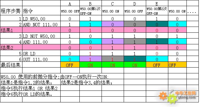

4楼的程序怎么实现单点启停的?

楼主,你的理解是对的,不知道你对PLC程序的扫描顺序有没有去了解过,了解过的话,两段程序很容易理解了。你第一幅图,在第一个扫描周期就是启动了,而反过来第二幅图,在第一扫描周期是没有反应的,到第二个扫描周期才启动
这是我的个人看法  仅供参考   如有不同可以提出来分享下

这没有第二周期了吧,LDP W50 也就接通一周期吧

第二幅图实际上w111.00 与w111.01都有反应,你可以用上升沿检测方式发现。正因为两个都有反应,所以第二次扫描的时候w111.01就把w111.00断掉了,然后因为w111.00断掉则w111.01也断掉,是为启动不能。

四楼那个是进阶的,你要能把我发得分析清楚,再去分析他的就容易一些。

如果4楼的程序还看不懂的话,最简单的方法就是,自己也编一个一模一样的,在去监控下各点的ON/OFF情况就会豁然开朗了,比楼主的少 了一个扫描周期

注意:两图都一样,在关断w111.00时都滞后一个扫描周期
