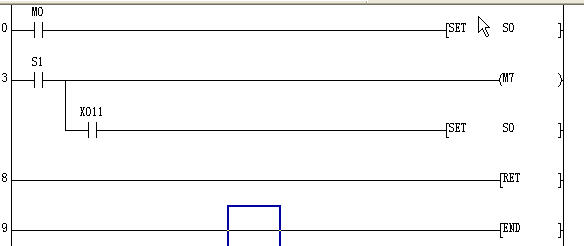

转换时会出错,显示RET转换不了.
我不知道是哪错了.能帮我分析下吗?
谢谢啦.
还有个问题想请教一下,使用了STL指令,在STL指令中间能不能使用M8029.

wushulin
RET语法错误,RET是和母线直接连接的,S0和S1为状态寄存器,在这种电路里不适合使用。
步进程序并不是所有的电路都可以用的。

mfk8566
感谢!!
我也试过与母线联在一起,程序检查时,有错误.

ZCMY
如果编步进梯形图的话把S1换成S10;
另外左边母线要用STL S10,而不是LD S10;

fumz78
楼上的如果是当普通的状态继电器用,就可以用LD
如果是步进方法编程,就不要用LD S0,而要用STL S0
在STL指令中间能不能使用M8029,有PLC试下就知道了,或是用过可以仿真的指令仿真下就能看到结果的

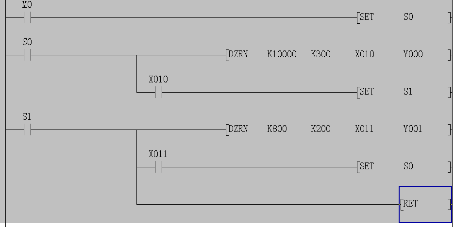

mfk8566
我刚去试了一下,发现在接在STL指令后面的DPLSR没有输出,但我在书上看到可以接应用指令的.
谁能帮我解释一下吗?
