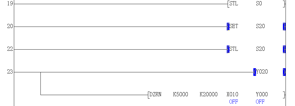

用的是仿真还是实际的PLC,具体型号是什么?
最好把现在的小程序图贴上看看

是用的仿真.型号是FX1N40T.

fumz78
仿真这个指令应该是看不到的,
并不是所有的指令仿真都好用,逻辑测试,数据处理等用仿真还可以
这个脉冲的不行
找个PLC试下就知道行不行了

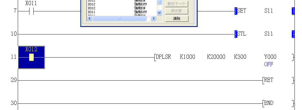

今天去试了一下,是没有输出.

fumz78
那控制器的脉冲输出点的灯有没有亮呢
有没有监控下程序,前面的条件有没有成立
实在不行就先把程序简化下,无关的一些先去掉,就保留定位那条指令和前面的条件,看下这就这条指令能不能输出

mfk8566
没有亮,但是我用一个Y10和他并在一起结果Y10有输出.DPLSR还是没有输出.

chenhao200
楼主的程序有问题,(1)、步进的完整写法是[STL S0);(2)、Y0的原点还没完成又转给Y1,M8029是可以用,此时不会接通。
为什么Y0,Y1是反复循环回原点呢?

mfk8566
兄弟,那个程序是错了,后来改过来了.在11楼,可是也没有输出.
那个做往返的是一个示意的,不是实际的.
这个是我刚仿真的,也没有输出
