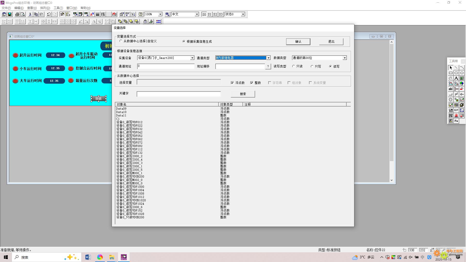

为什么我的触摸屏界面里的按钮,不会显示开关量

望各位师傅指导,我买的书跟这个对不上,

就是找不到,只有整数和浮点,没有开关量

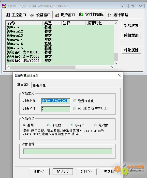

双击你的“启动”,选择整数

开关量就选用整数类型

用整数吧,包括开关量
