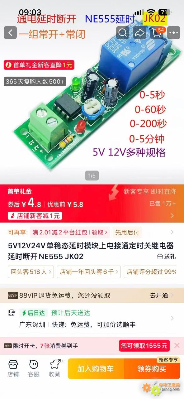

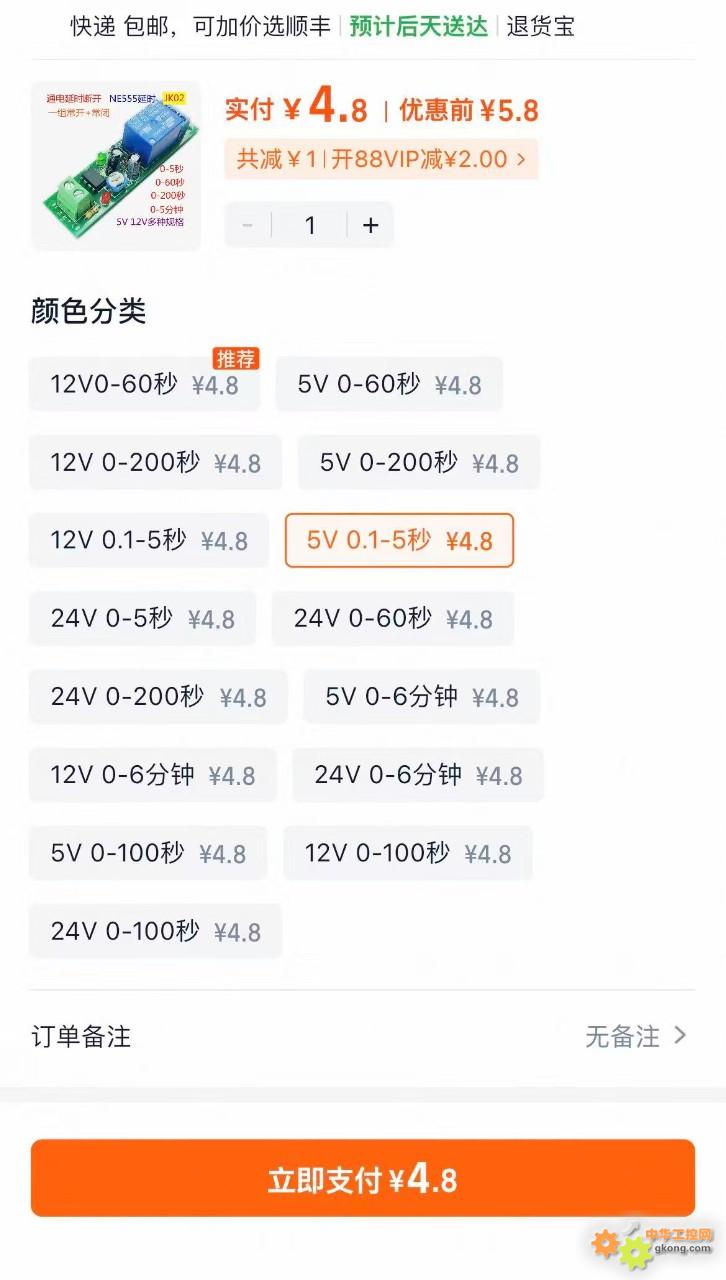

马云那里也有解决方案,4.8元搞定
