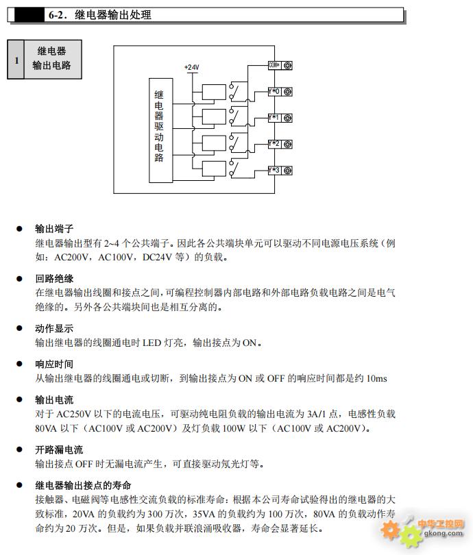

PLC输出大约多少次出现粘连?
时间继电器很大吗?还需要再弄个中继
26-10-11 18:27
要说我用的PLC中间继电器差劲,你也可以这么接线试试看是否会遇到同样的问题
26-10-12 08:41
动作不是很频繁,1分钟一次,正泰的时间继电器,如果不加中继,你可以尝试一下,估计PLC一会就待嘎屁
26-10-12 08:43
引用 小猫鱼MAWheF 在 2026/10/12 8:43:31 发言【内容省略】
谁问你频率了?问的是动作多少次后出现粘连
正泰时间继电器,控制那种?那就再报一下谁家PLC,哪年的
曾经的解决方法,换PLC这个控制点为晶体管输出~当年用PLC改造电梯后的维修没少换

我的意思是PLC的输出点继电器不行
才1分钟动作一次,负载只是一个中间继电器而已
不知道你的PLC品牌,下图是信捷CX系列手册上的

信捷的,动作多少次不固定,15年的,没有解决,出现问题就让他们螺丝刀敲一下PLC
26-10-13 08:33
理论是可行的,但是现实很残酷,十来台机器都是同样故障
26-10-13 08:34
引用 小猫鱼MAWheF 在 2026/10/13 8:34:59 发言【内容省略】
你说的 用不了多久PLC的输出点就会粘连
不知到底是多久,每天开机多长时间
你说一分钟动作一次,如果每天按20个小时,一天1200次
一年按300天算,就是36万次了
