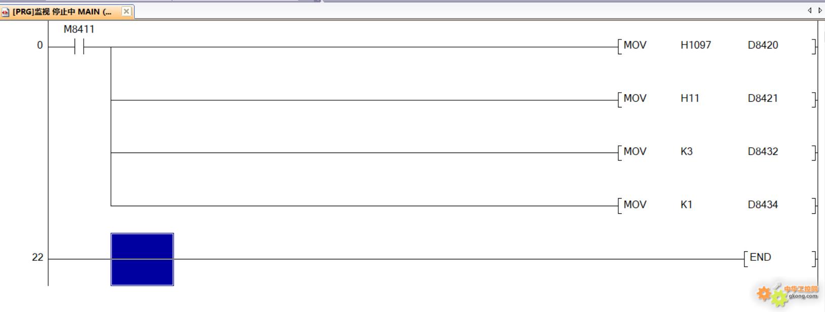

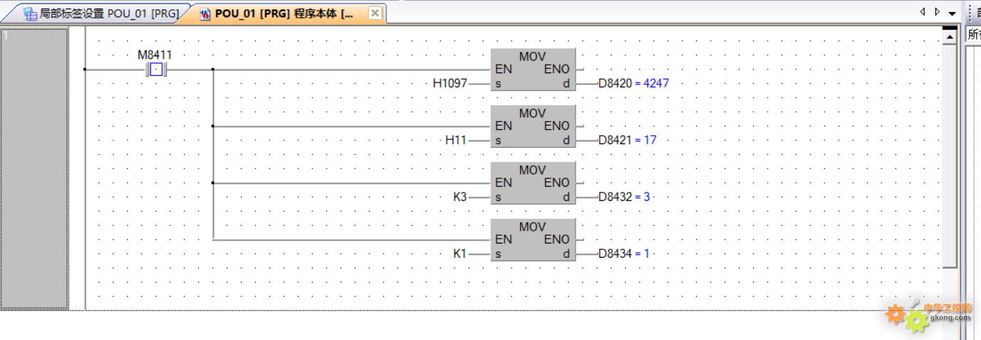

我用fx3u配485adp做modbus从站,下面分别是用简单梯形图和结构化梯形图写的程序,但是简单梯形图可以正常通信,结构化梯形图通信不了,指示灯也不闪,啥原因呢??

结构化编程的POU需要分配给任务,我觉得他根本没有分配给任务,也就是程序根本没运行.

不好意思,之前帖子忘记上传图片了。
