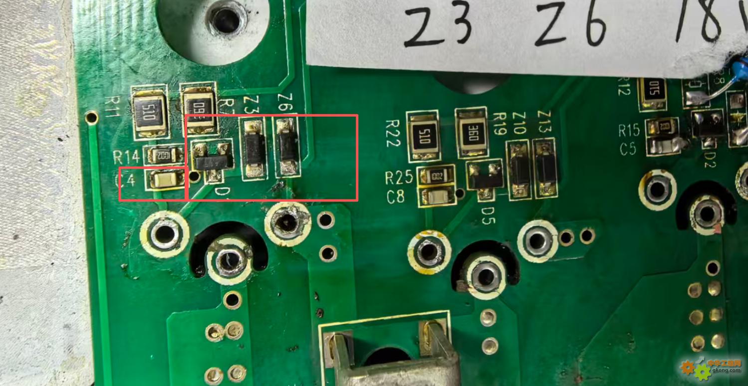

哪位大佬帮我看一这驱动里的稳压管具体是什么型号类型?光耦是TLP350H,IGBT是40N120F

2个稳压管对接,保护栅极驱动电压,随便换2个差不多不就行了!不要也行啊!放个TVS也一样嘛!别纠结了!再说,你板子状态那么好,拿热风枪吹热刮掉漆不就看见了!

本来是随便换两个18V的稳压管,不带负载电压正常,带负载低速也正常,电机稍微转快点就炸管了,现在和他耗上了,你有图纸给参考一下吗?

没有!怕不是你买到翻新管了吧?TB买的?你看看栅极驱动电阻变值没有?艾华的电容先换了吧!D2 D5。。这几个二极管拆下来量量

不知道是不是翻新的,反正5个管两次都炸没了。现在就想找到原厂型号换上再试,代替的话用着也不放心啊
