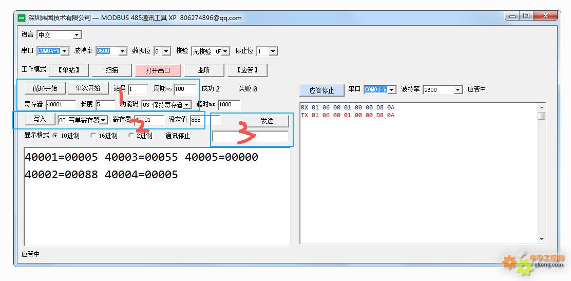

监听功能: 可以看到485总线上的数据流。 假设现在A主机和B从机通讯,但是一直连接不上,除了调换2条485电线 没任何办法判断问题在哪? 那么打开这个调试软件,接好USB转串口模块。将485A B电线接到A主机和B 从机的总线上,你就可以看到 主机发出的指令是否对,可以瞬间知道问题在哪? 只站号错了 还是校验错了。
扫描功能: 照前面接好电脑和485总线。 打开扫描功能,你可以看到这条总线上B从机的站号是多少 波特率是多少?也可以扫描到这条总线上有多少个从站。
应答功能: 将调试软件转到应答功能,你就可以把电脑当从站,接收A主机发送的指令,并且自动应答。你就可以测试A主机是否正常。

刚刚测试了一下,功能确实不少
1区是读取的,单次开始 就是读取一次,循环开始 就是连续读取
2区是写入的,这个很好理解
3区的发送,是发送报文的
基本都搞明白了,再次感谢

简单点;
监听功能: 相当于检测485总线的万用表
应答功能; 相当于一个从站,可以帮助测试主机软硬件是否正常。
