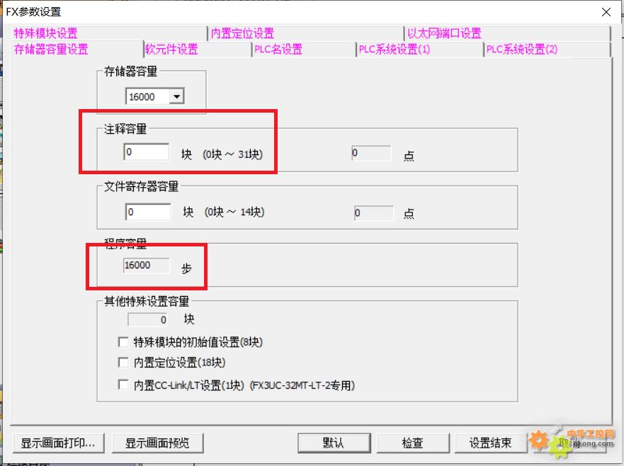

主题:现场读取三菱程序无注释

机栝
不是上载没注释,而是原作者下载的时候就没把注释下载进去

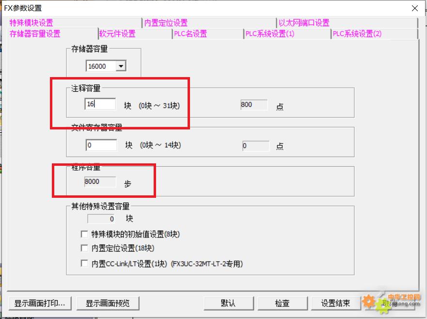

19楼
bnnyygy
秀空
在 2026/9/3 8:39:31 发言
【内容省略】
三零比较奇葩,内置的“硬盘”只有那么大,如果需要注释,需要在设置里面设置注释块大小,它和程序使用同一块区域,也就是说,你如果设置了注释占用,那么,程序容量就会变小;
大家一般都是默认参数,反正自己有源文件,所以呢,一般是没有注释的,我也没试过,因为情况如上,反正自己有源程序,那管后面维护的人哦~
