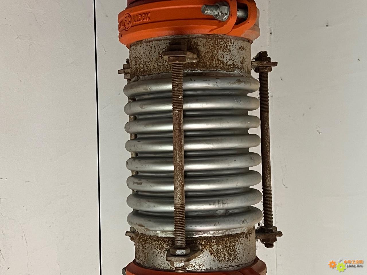

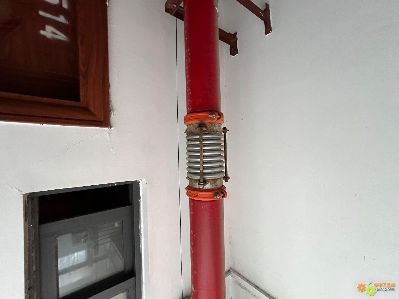

主题:这些螺丝是不是要松开才行

1楼
czhaii
朋友厂里专业生产这种不锈钢波纹管
室内可能为了安装方便吧
起到过渡作用
26-08-30 19:19
2楼
goldage
是要松,螺杆是支撑作用不是连接
不过你图片的应该不是高温材料,不会有大的伸缩
26-08-30 21:09
3楼
YXBK
goldage
在 2026/8/30 21:09:56 发言
【内容省略】
宿舍的消防管道

4楼
YXBK
czhaii
在 2026/8/30 19:19:52 发言
【内容省略】
豆包说的
工业波纹补偿器(管道伸缩用):分阶段操作
运输/安装/试压时:螺母紧固,保护波纹管不变形、保证对中;
系统运行前:松开限位拉杆螺母(留设计间隙,不拆除),释放伸缩空间,吸收热胀冷缩/沉降位移;
检修时:可微调螺母调整长度,完成后恢复运行间隙。
