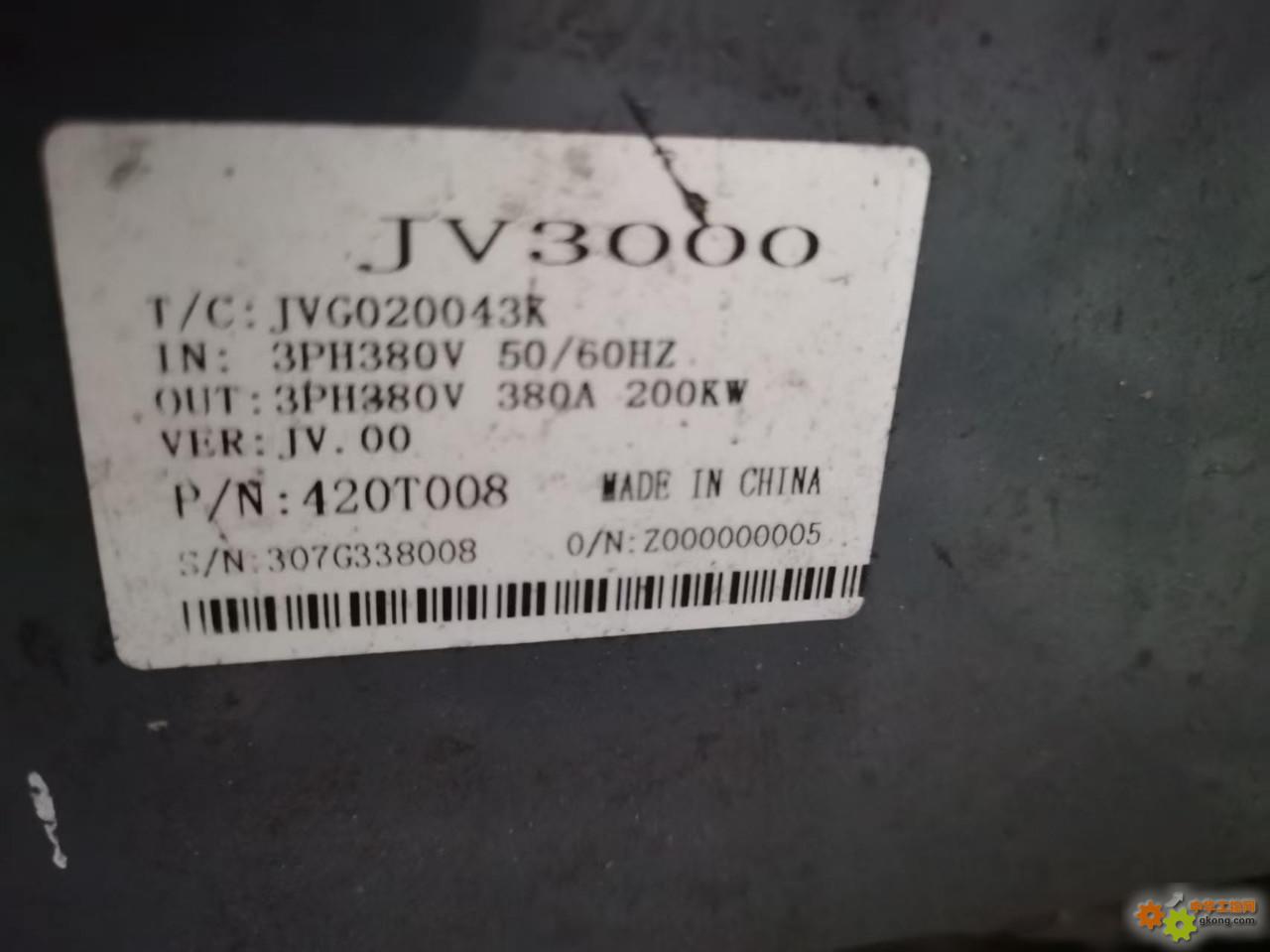

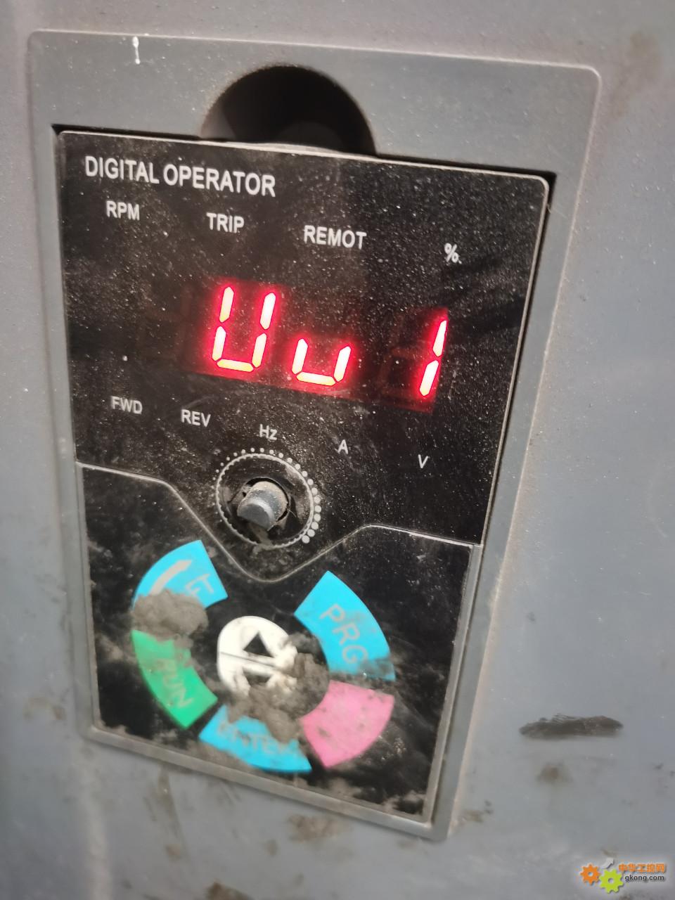

主题:久菱jv3000变频器Uu1故障 厂家电话打不通 说明书下载链接没有
点击:178 回复:4
无锡惠山区,离这里很近的 不知道工厂情况怎么样了
查了一下相关含义 母线欠压。
久菱变频器显示"?Uu1?"通常指?直流母线欠压故障?(运行中或上电检测电压低于阈值),核心原因为?输入电源异常、缺相、整流/充电回路故障或检测电路失效?。??
故障定义与含义
   ?代码含义?:?Uu1?代表直流回路低电压(Undervoltage),部分久菱 JL-B/F/M 系列将其定义为“运转中欠压”或通用欠压报警 。
   ?触发条件?:变频器检测到直流母线电压低于设定保护值(220V 系列通常<200V,380V 系列通常<400V)。
   ?注意?:久菱官方手册多统称为"Uu","Uu1"可能是特定固件版本或面板显示细分,本质均为欠压保护 。??
主要成因排查顺序
   ?输入电源问题?:检查三相输入电压是否过低、缺相、接线松动或空开接触不良;确认电网电压是否在额定范围(380V 机型需>342V)。
   ?充电回路与接触器?:上电听是否有接触器吸合声;若未吸合或吸合后无导通,会导致充电电阻压降过大引发欠压;检查充电电阻是否开路、接触器线圈及触点是否正常 。
   ?整流与硬件故障?:检测整流桥二极管是否击穿或开路;检查直流母线滤波电容是否老化失效;排查电压检测电路分压电阻变值或运放漂移导致的误报 。
   ?负载工况?:若在加负载瞬间跳闸,可能是电源容量不足导致瞬间压降,或电机/负载侧存在短路拉低电压 。??
处理建议
   ?断电复位?:先切断电源等待电容放电完毕(约 5 分钟),重新上电观察是否复现。
   ?测量验证?:使用万用表测量输入端三相电压平衡度及直流母线电压(P+/N-端),对比额定值。
   ?专业维修?:若输入电压正常仍报故障,多为内部整流模块、充电接触器或检测板损坏,建议联系久菱售后或专业电工检修,勿自行拆解高压部分 。??

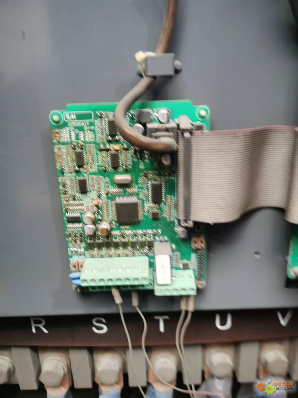

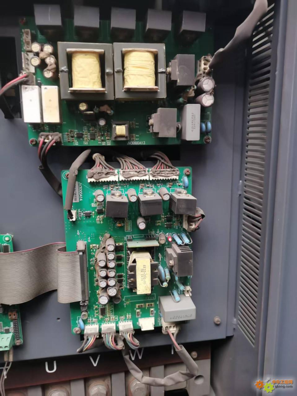

内部电路板结构
明天去测量一下直流母线电压
不知道电压取样是什么样的形式

引用 jniy 在 2026/8/13 8:41:31 发言【内容省略】
母线电压556这样子
估计一块电源不太好
上电以后接触器频繁跳动
电源芯片2844
重点要查24V电源
