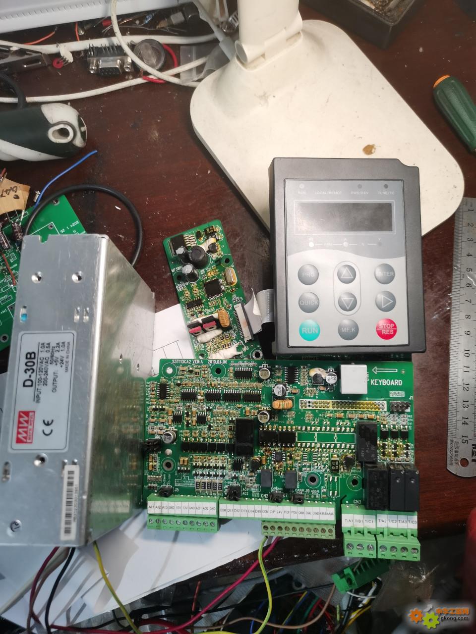

一台注塑机
刚开始只是几个小时偶尔掉动作
压力短时间消失
后来一开机做几个动作就出故障了
按伺服监控画面
显示主机和驱动器通讯丢包
于是更换232芯片 电容
CAN通讯芯片 开关电源 通讯线
生产了一个多小时无错误
刚回去半个小时不到
又坏了
查了一下伺服电机驱动器CAN通讯芯片
还和主板不一样
再网购芯片
更换以后频繁出现-H-C
查手册是风机故障
更换风机驱动三极管
上机直接无显示
再网购一大把电源周边分立元件
光耦 电容 二极管等等
一边查一遍画开关电源
还有配件没有到
几天时间
终于把电源管理芯片部分画了差不多了

26-08-03 08:33
为什么串联那么多电阻?是否电阻件还有其他电路?

26-08-03 20:13
下午通电测试
上电风机就转了
测量CPU部分电压4.5伏左右
AMS1117-1.8 1.8V CPU电压正常
估计CPU不能正常启动
要么复位电路故障
要么晶振周边问题
晚上想想不服气
外接24V5V电压
编码器小板FPC线太松了
剪刀剪一张小纸片卡住
其他排线都没接
插上电源以后发现
有时可以启动
估计CPU板有问题

26-08-03 22:34
