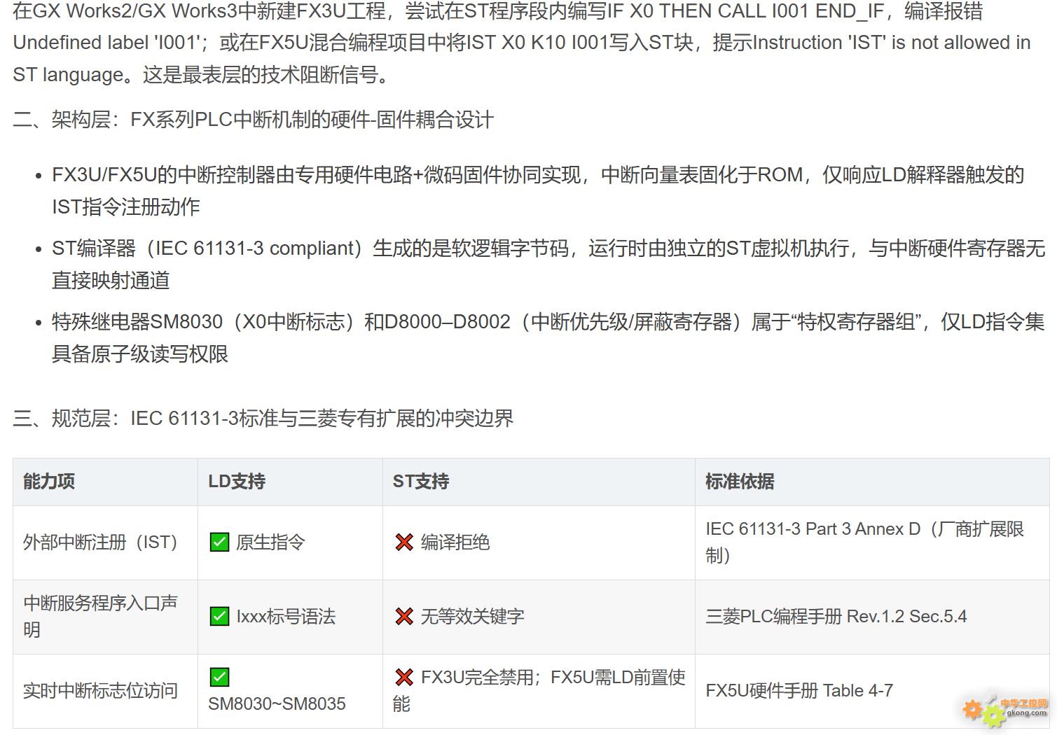

主题:请教各位高手,中断子程序ST输入及格式(疑似破案了)。
点击:148 回复:9
楼主
1056128144
附件:
本地下载
最后修改:
2026/8/3 17:12:23
26-07-31 17:24
1楼
1056128144
请不必关心内容,主要是题目问题。还有任何错误,也请赐教。
b站找了好久找不到如题目内容。
附件是图片显示一样的工程。为方便指导人修改。
最后修改:
2026/8/1 8:02:27
26-07-31 17:26
2楼
1056128144
莫不是,根本不支持这么搞?
不应该,ST都有EI,DI指令了。
最后修改:
2026/8/3 9:46:32

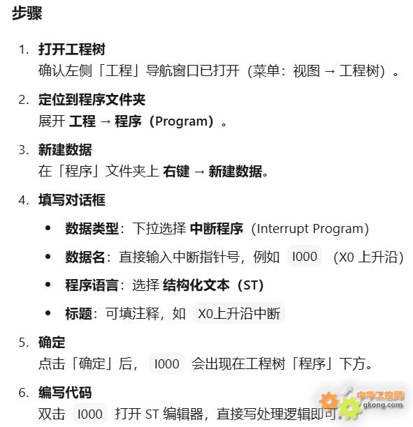

3楼
1056128144
胡说8道的豆包,应改命为,逗包。
注释都不对。
MAIN:
EI;
//主扫描逻辑
RET;
//X0上升沿中断子程序
I000:
M100 := NOT M100;
Y0 := M100;
RET;
26-08-03 10:02
4楼
1056128144
一本正经的Kimi,可惜。。。。。。告诉我,哪来中断程序选项。
最后修改:
2026/8/3 10:12:51
26-08-03 10:11

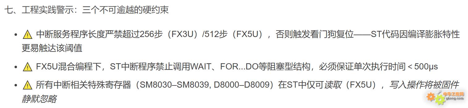

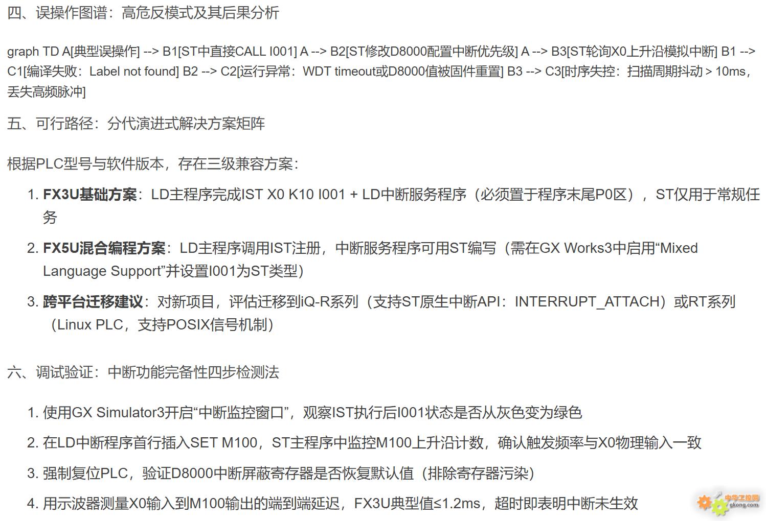

6楼
1056128144
有这么一家之言,可信度较高。
那么,三菱,st里给ei,di指令是什么意思?
26-08-03 17:03
7楼
1056128144
既生瑜,不准生亮。
外中断,不准ST,乖乖去爬楼梯。
最后修改:
2026/8/3 17:09:32
