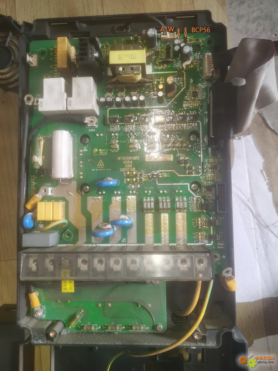

主题:查了好多天的汇川驱动器 果然是散热风扇问题
点击:20 回复:2
刚开始出现故障的时候
时段时续
最后手动就停机了
更换了好几个通讯芯片
示波器测量时
不出故障波形有规律
出现故障波形消失中断
拆机发现有一个风扇有点紧
手动旋转一下以后
上电运行似乎还行
市场上去买两个
老板说都一样的
22一个  电流小了一点
回家通电一试发现风量小不少
网上又买两个原品牌的
花了3块多运费险

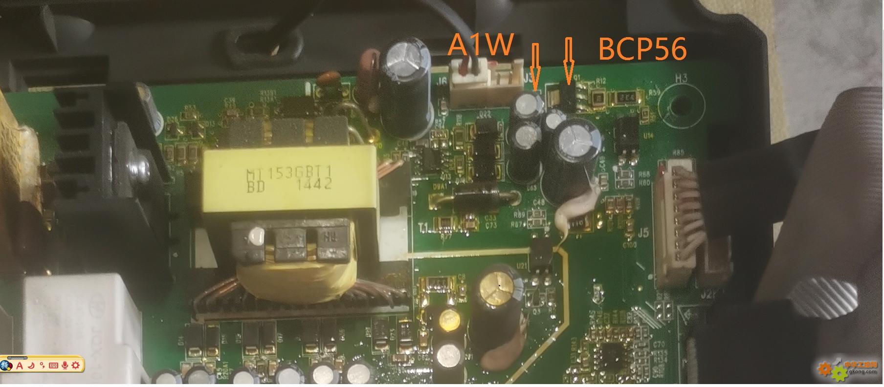

发现风机驱动有两个元件
一个是A1W 一个是BCP56
万用表测量和风机接口相连
那么做动作时
风机偶尔转动一下
马上显示-H-C
说明CAN通讯中断
机器异常
一会又恢复
不清楚CPU是不是检测的风机驱动电流
然后保护的
主板上没有发现其他传感器

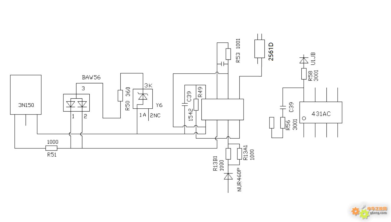

问题应该就在这一块
是24V电源带负载能力下降
还是驱动三极管问题
要换一下试试
主要是没有图纸
26-07-27 16:06
顺着风扇电路理一下
