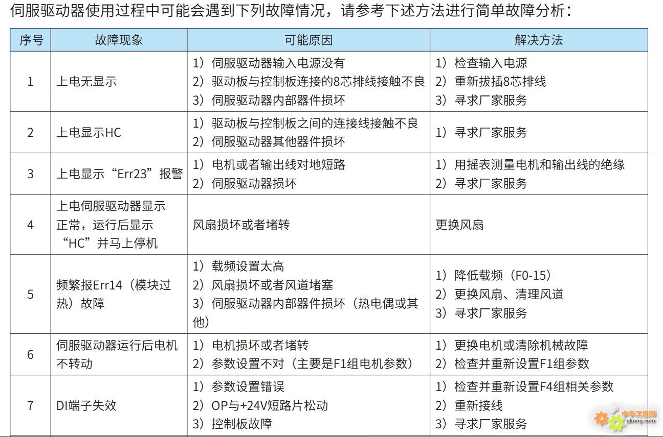

查了一下手册
报HC 风机损坏或堵转
拆下来两个小风机
其中一个风叶有点紧
买了两个
去年也是高温天出故障
用了一年了
