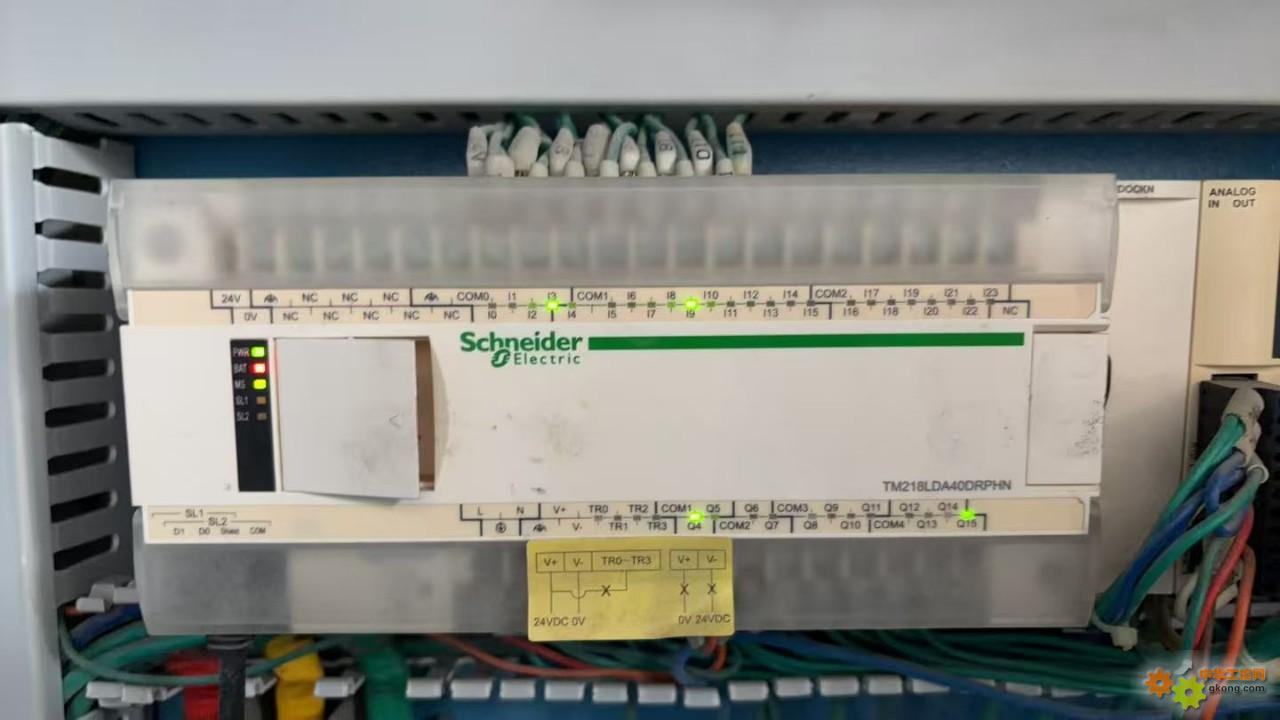

客户的老机器,施耐德的触摸屏和plc。断电后触摸屏温度等设定值会丢失。目前该plc的电池报警。经上网查资料该plc的电池只保存时钟信号。不影响数据。是不是触摸屏要换电池了谢谢

建议更换PLC电池再看看,一般都保存在PLC的,配方才有可能保存在HMI,但是不排除保存在HMI

我们有个施耐德也是报电池故障,但没影响屏里的数据,主机M241好像

表情记得以前有个同款plc类似机器,也是报电池欠压,我发现那个plc出厂就没装这个电池。我也查了说是时钟电池。不装无所谓,数据不会丢。

这个是218

有原程序就知道了,屏里面应该也有电池,旁边可以扣开,记得,普通纽扣电池那种

PLC电池报警就换个电池吧,没几个钱

一般设定值这些都是用PLC的寄存器,毕竟要在PLC里面运算、比较
既然都电池报警了,那就换了先看看
