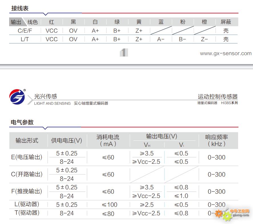

这个编码器输出类型是啥
能接到三菱FX1S PLC 中吗?三菱FX1N
NPN
输入。谢谢

不能直接接,要把差分信号转换成AB相信号才行

知道一点

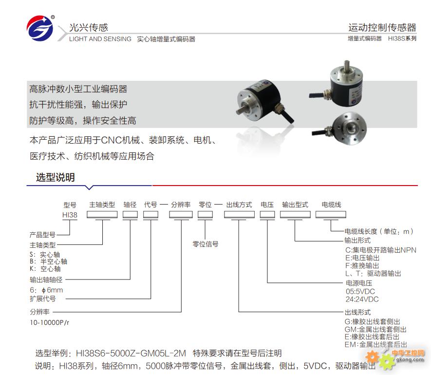

图纸产品型号没说清楚,T代表什么?
最后一图是它的
可以使用
接A B Z or A- B- Z-
红黑供电24V

你这手册是不是这款编码器的?好多都对不上的,我记得差分一般用的5V,三菱FX1S没法直接用差分信号,需要转接板

这是官网资料,不清楚这个驱动器输出是什么意思
豆包的理解是伺服驱动器的输出,显然不对

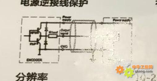

T型驱动器输出,应该是可以,因为它的工作电压在8-24V之间。你可以接上电源转动时测量一下输出的电压是多少?

知道一点
根据4楼资料
T是这样的输出
