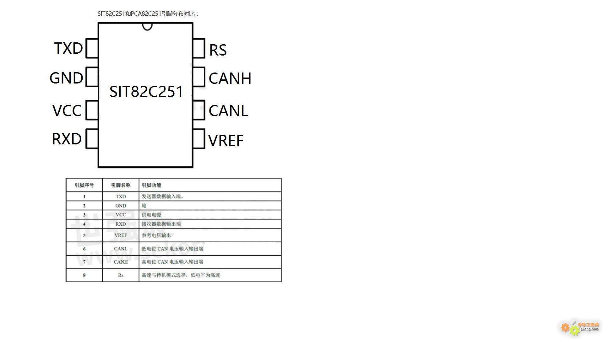

gemwisdom
PCA82C251T

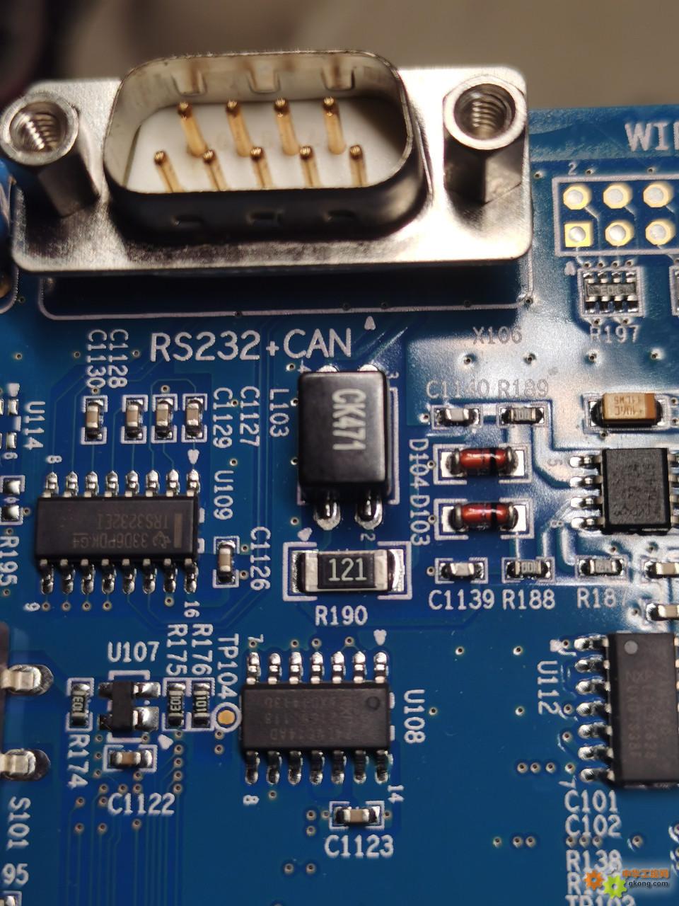

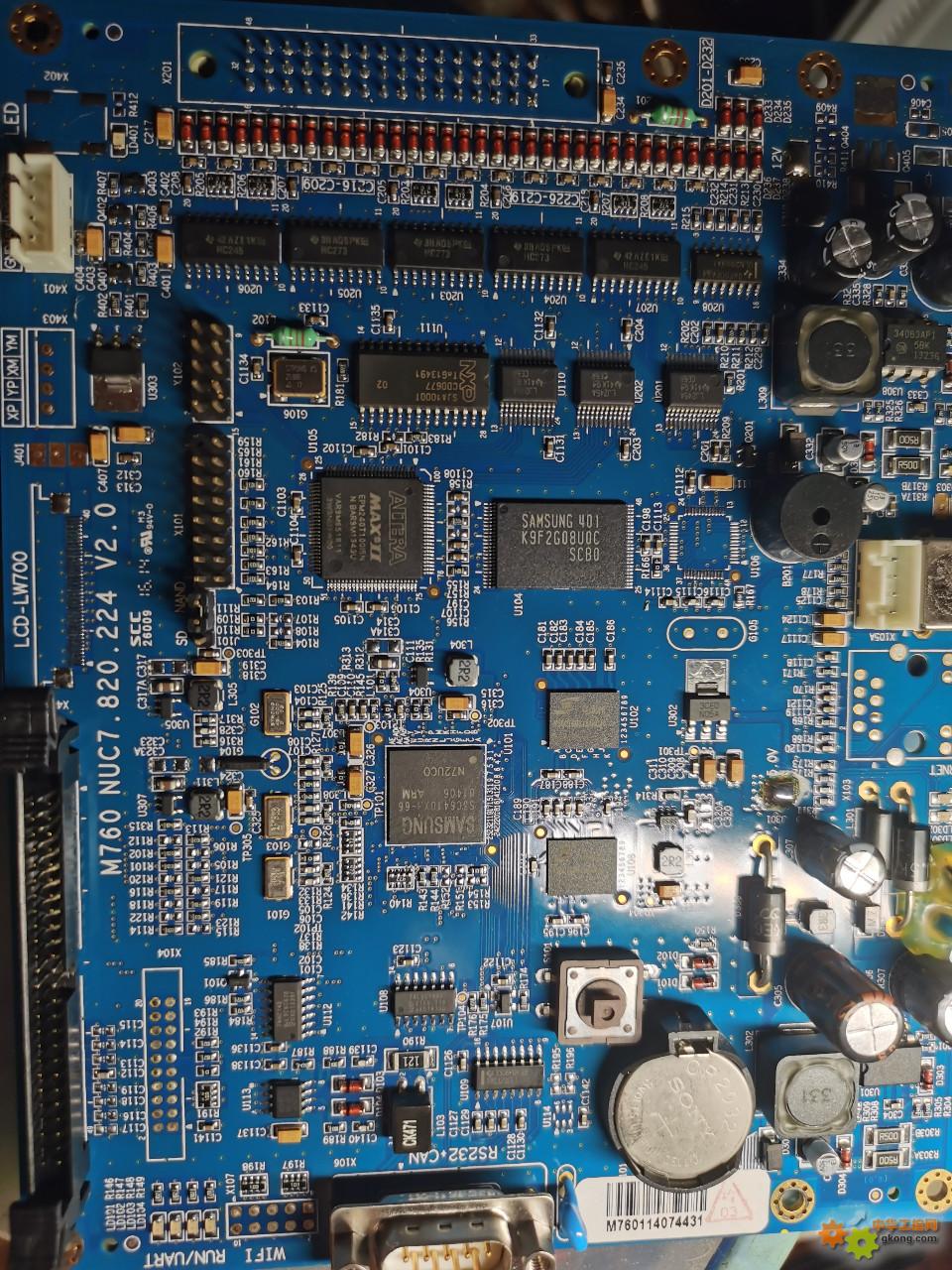

czhaii
买了82C251Y
静止状态问题不大
一开自动动作就停顿
通讯失灵
查了一下CAN通讯线问题不大

gemwisdom
SJA1000也是有可能的

Tivian
CAN芯片都是基本是通用的,脚位相同,区别就只有电压和通讯速率
