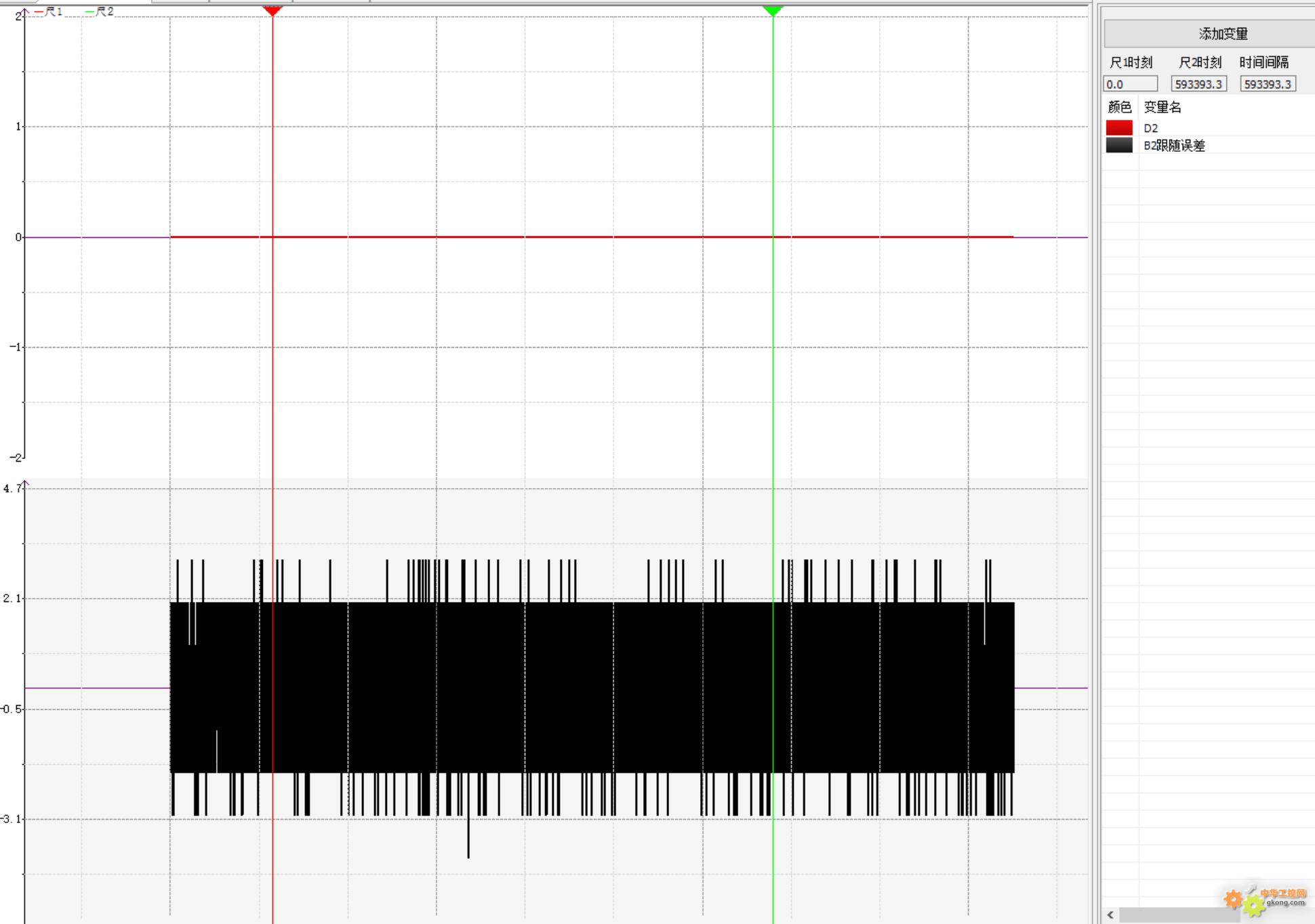

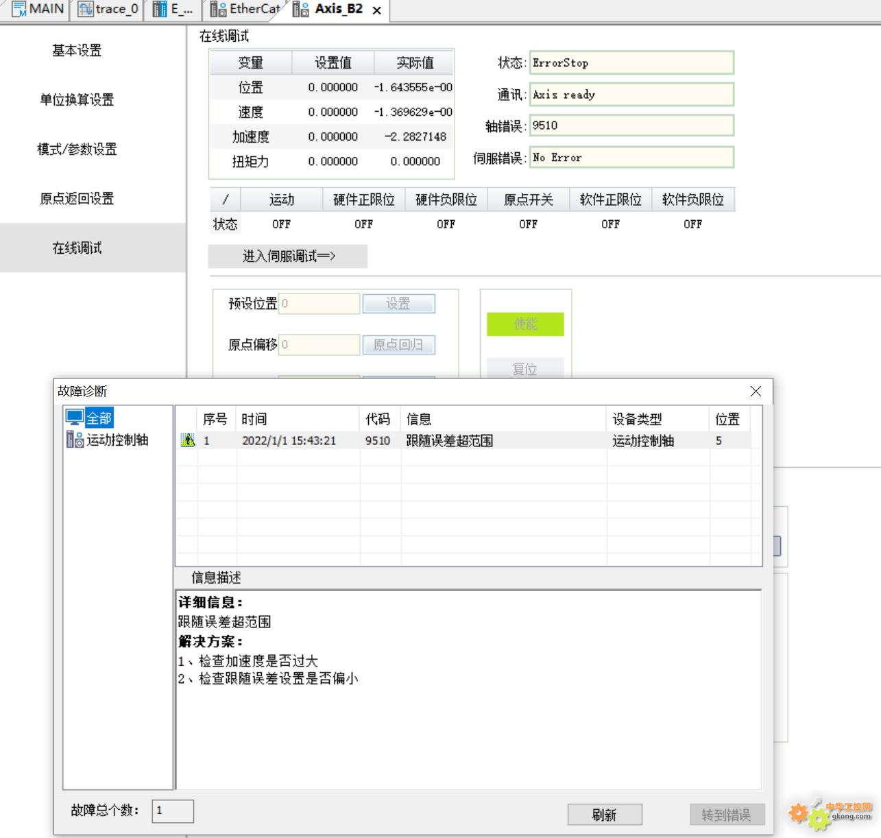

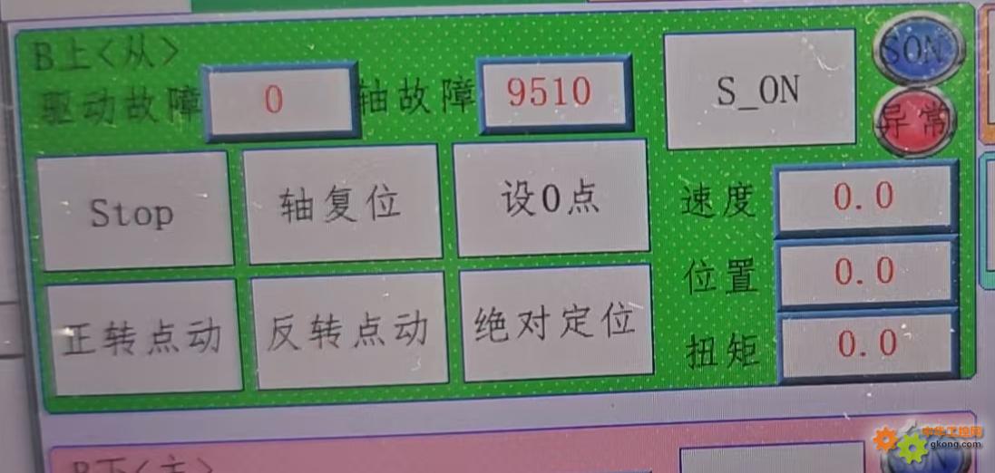

硬件是便宜了,现在设备经常报错9510 跟随误差过大,这个值从默认的100mm改成1000mm了
设备正常使用,这个值很小,停机是0,基本不跳动。
只要设备停机,只是在使能状态,就会报故障,无语了。
这几天厂家技术发了2个新版本XML文件过来,现在我反馈问题,好像快要失联了,还好不是我买的。
监控这个值,也没有见明显异常的情况,搞不懂了,用过的品牌也不多,汇川的用过几个,就是默认参数,简单走个位置都是OK。
再继续沟通把,看能不能搞定

回复楼上的,伺服技术也没好的办法,一句哈,你把PLC的跟随误差调大一些试试。
汇川技术的意思就是,PLC下发的位置和反馈的位置超过设置的位置值,没啥其它逻辑。
2方的意思就是没办法的情况下,调大这个值,将就用。
一分钱一分货,没必要的还是别省这么点硬件费用,电气在整个设备成本里面真的不多。
最后调整到最大,目前没有报错了,
