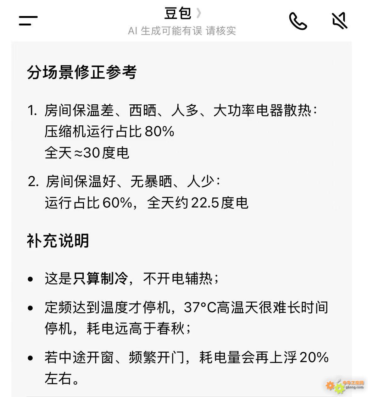

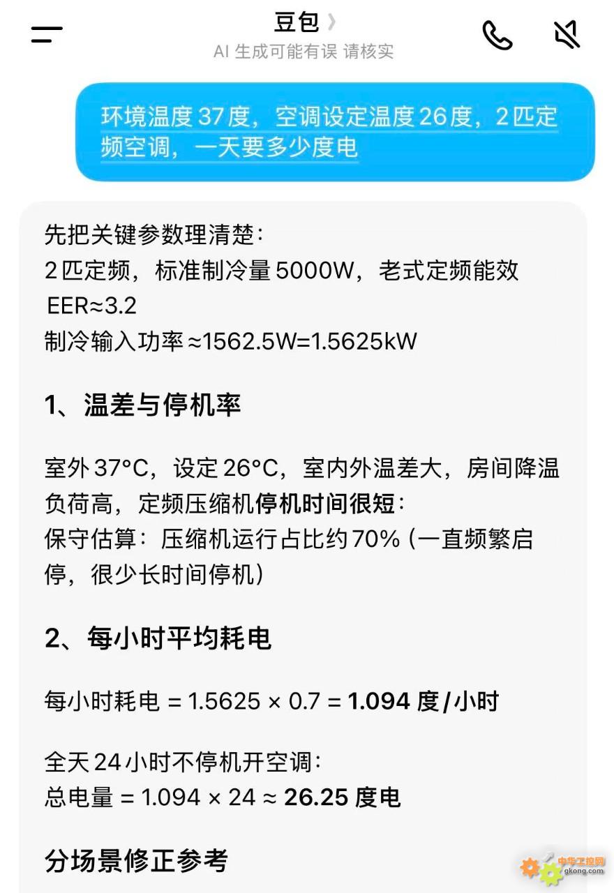

普通2匹的这种定频空调,开一天能耗20度电吗
26-07-09 11:20
引用 qw945923000 在 2026/7/9 11:20:56 发言【内容省略】
这个不好说
2匹空调,1.5KW左右,一个小时就1.5度电(压缩机工作时)
压缩机的工作时间与你的设定温度,环境温度都有关系
26-07-09 11:48
学习了,那网上说的大部分都是对的。还有网友说一晚上就用一度电,这到底能做到吗?感觉不靠谱吧
26-07-10 09:06
引用 qw945923000 在 2026/7/10 9:06:19 发言【内容省略】
先不说要遵守能量守恒定律
如果真有这样的好事,那风扇早都淘汰了
当然非要一个晚上一度电也是可以做到的,环境温度30,设定温度也30好了
