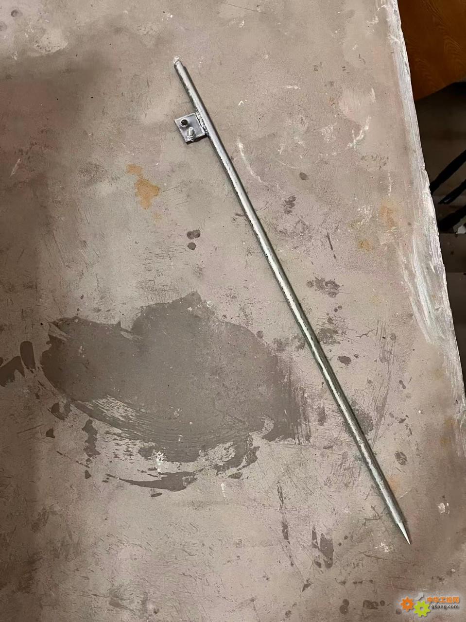

goldage
这个不是你认为可以就可以的,安装充电装的会给你先测接地电阻的,如果合格了才给你安装,除非你自己安装
26-07-01 21:23
11楼
蛇会大学
不允许这样接地
可以自己做一根地线,淘宝有这样的地极卖,打泥地上就行

towngas
如果水管不做它用,应该是可以作为接地桩的,而且接地电阻很小。
26-07-02 07:31
13楼
第三颗牙
找一个接地电阻测试仪测一下就可以确认能不能用。

15楼
7sun777
请不要生气,大家都在探讨。请你说下《不允许这样接地的》理由,其实我已经买了一根80公分长的接地桩。后有某同事说,还是这根水管深度深适合做_接地桩
区别:连接端接触电阻要增大、还不漂亮,二点不足之处
26-07-03 15:44
16楼
YXBK
既然买有这种专用的,如果是我肯定用这种
至少看起来是专业的(因为原则上来说,最终是要看接地电阻的阻值合不合格)
还有即使你想接水管上,也应该用螺丝固定,而不是像图中那样绑扎
可以把堵头取下来在上面焊个螺杆或者螺母,然后再接地线

7sun777
谢谢各位,自己估计80公分连30公分都打不下去,房屋地基是地梁加乱块石,这根水管是做地基时打下去的,到现时已近30年了。
26-07-04 16:32
19楼
gc666
接地线是不能采用这种的。要按照电业安全操作规程电工委员会标准要三根镀锌角铁,每根2.5米打入地下,接地电阻要<4欧姆
