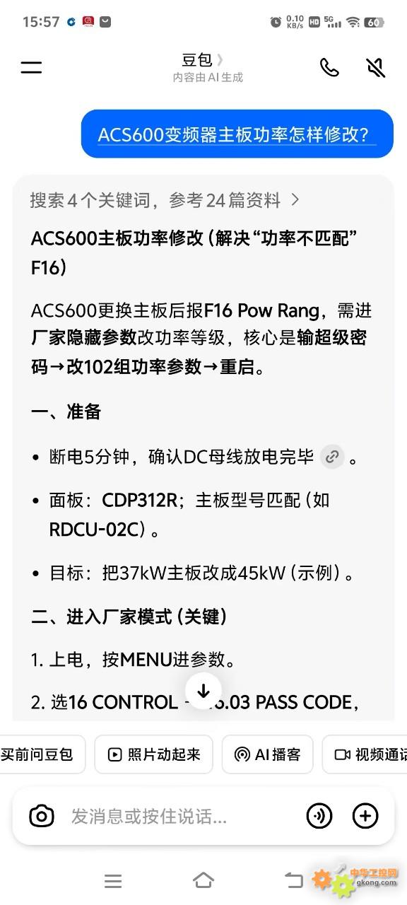

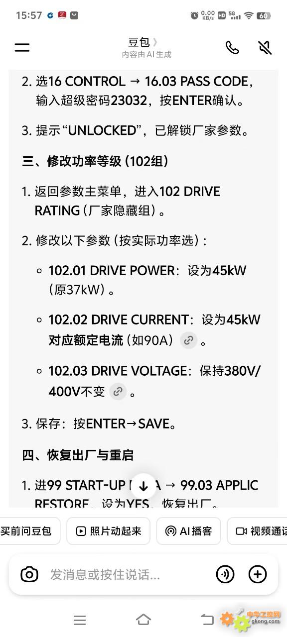

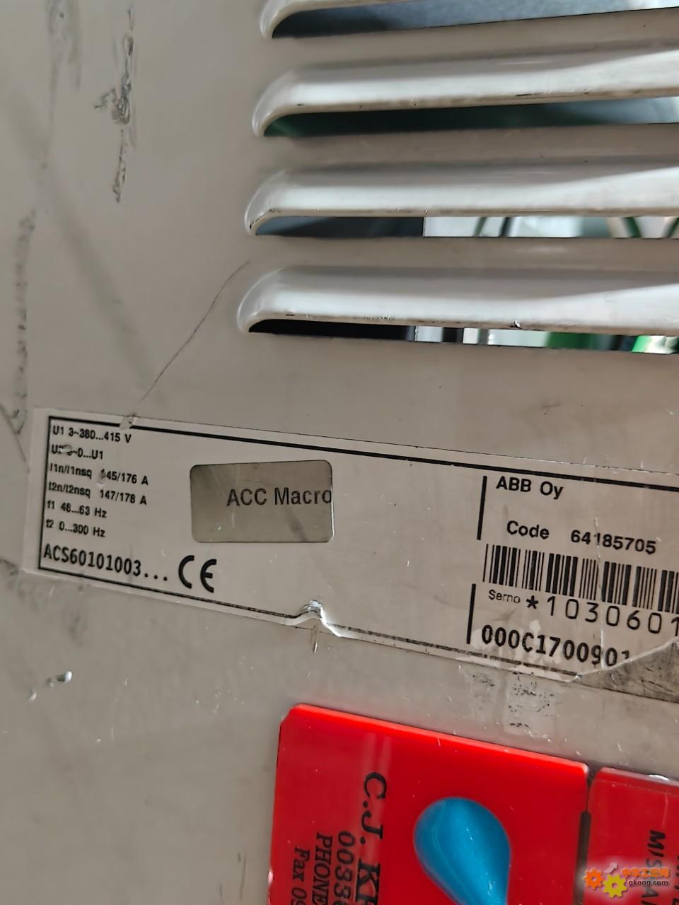

各位师傅,有谁知道ACS600的主板NAMC-11C怎么修改传动容量吗?主板坏了买了一块回来发现是11KW的,需要改成75KW,一直苦于修改不成功

豆包里面有!很祥细。

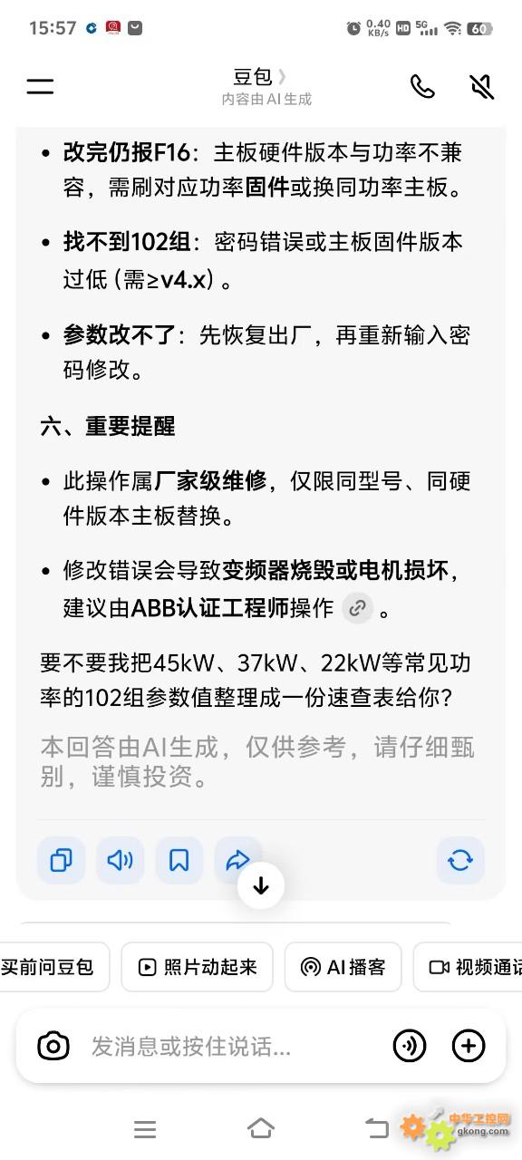

现在都是Ai

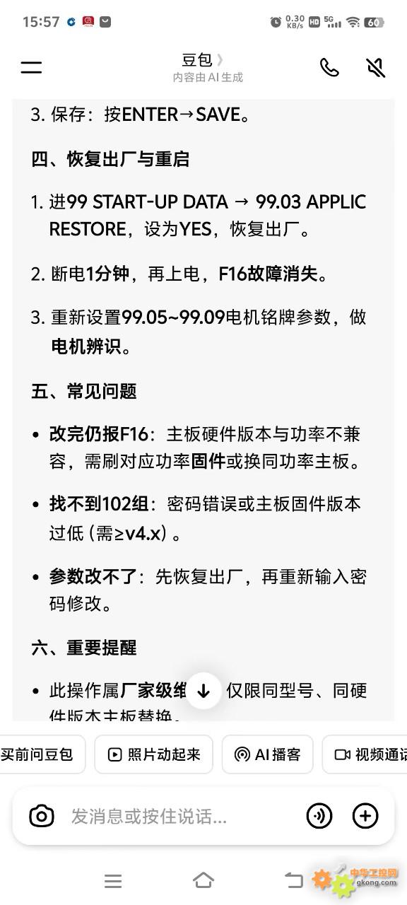

最开始试过了,豆包给的和实际的参数对不上
