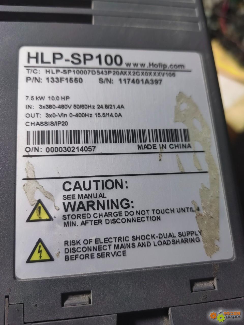

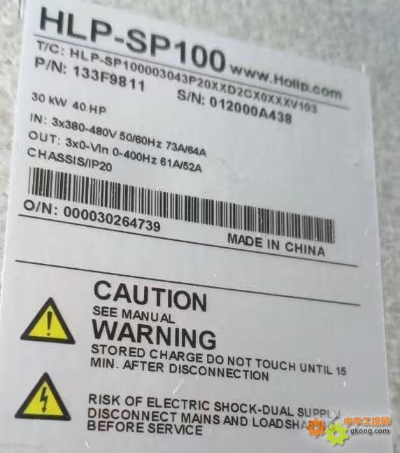

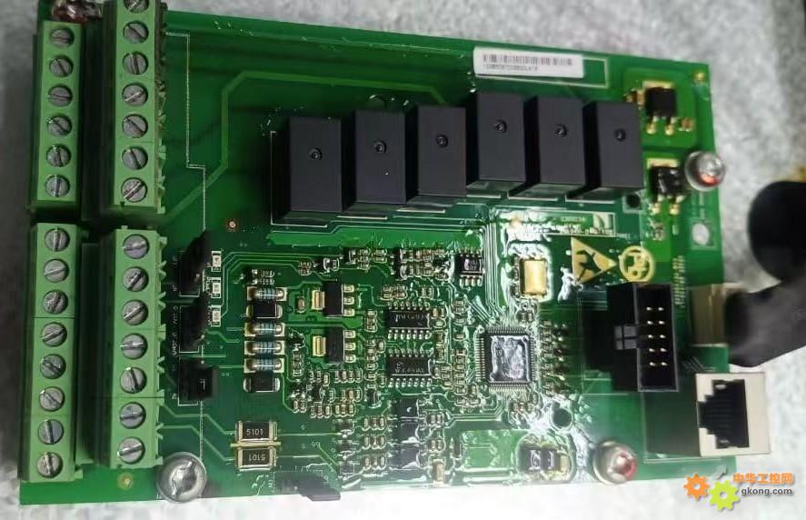

需要一块30千瓦的SP-100的控制板,但手头只有一张7.5千瓦的控制板,是不是可以通过改功率代换,请高手指点。

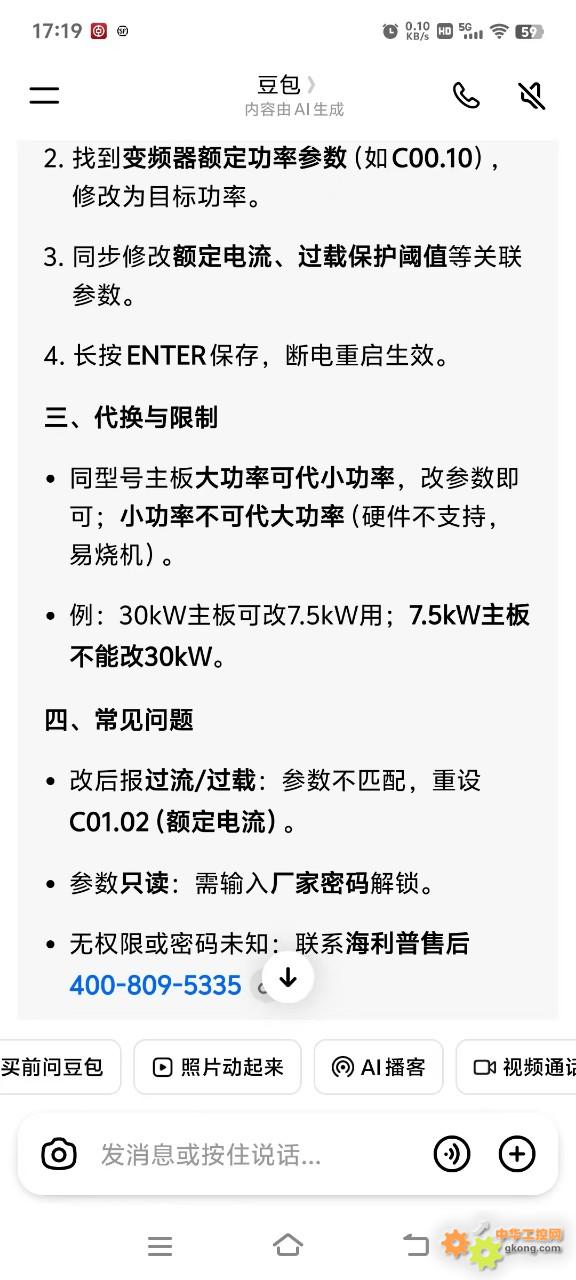

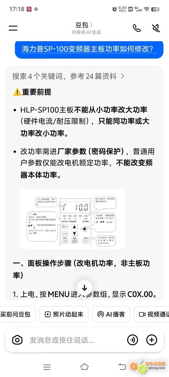

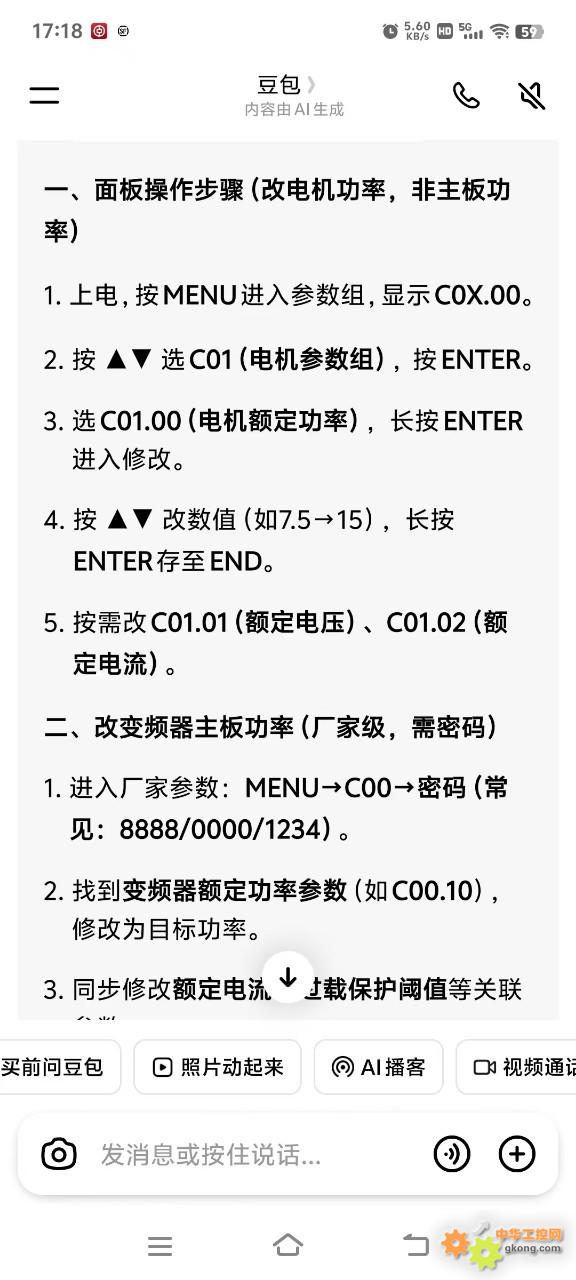

大功率可以改小功率,小功率不能改大功率!
最后修改:
2026/6/10 17:21:48
26-06-10 17:17
3楼
1326893350
26-06-10 17:23
4楼
1326893350
26-06-10 17:23
5楼
1326893350
26-06-10 17:24
